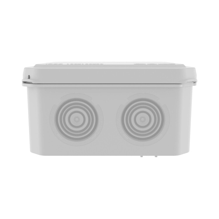

    Применяется для защиты и эстетичного оформления мест соединения кабелей (информационных, осветительных, силовых). Коробка имеет 8 герметичных вводов по периметру для ввода жестких и гофрированных труб, а также кабелей с максимальным диаметром 25 мм, и 2 дополнительных ввода на торцевой части коробки для ввода жестких и гофрированных труб, а также кабелей диаметром 20 мм. Параметры: 100x100х50 мм (внутренние размеры) и 109х109х58 мм (внешние размеры). Квадратная форма. Материал – пластик. Крышка - матовая, непрозрачная, закрывается защелкиванием. IP55 по ГОСТ 14254. Можно устанавливать как в помещении, так и на открытом воздухе (при условии защиты от воздействия прямых солнечных лучей и осадков). Цвет - серый. Температура эксплуатации от –25 до +60 °С. Halogen free. Розничная упаковка. Фиксация монтажным пистолетом выполняется с использованием насадки-демпфера (арт. DS1013)
