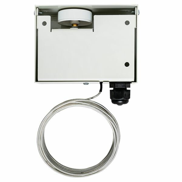

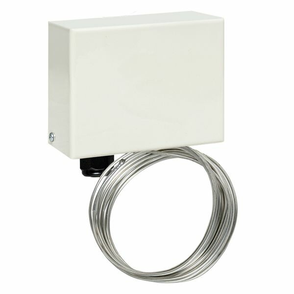

Реле температуры (капиллярный термостат) EKF TR-15 используется для регулирования температуры в системах ОВК, а также в системах вентиляции, где выполняет функцию защиты от замерзания калориферов. Капиллярные термостаты контролируют температуру теплообменников в системах вентиляции и кондиционирования воздуха для предотвращения разрушения последних при замерзании теплоносителя. Термостат сигнализирует о срабатывании с помощью перекидного контакта SPDT и используется для инициализации следующих защитных функций в системах управления вентиляцией: остановка вентилятора, закрытие заслонки наружного воздуха, открытие клапана теплоносителя на 100%, запуск циркуляционного насоса теплоносителя, включение сигнала аварии.
Регулируемый переключатель включения по температуре
-15...15 °C
Регулируемый переключатель отключения по температуре
-15...15 °C
Температурный гистерезис
3 °C
