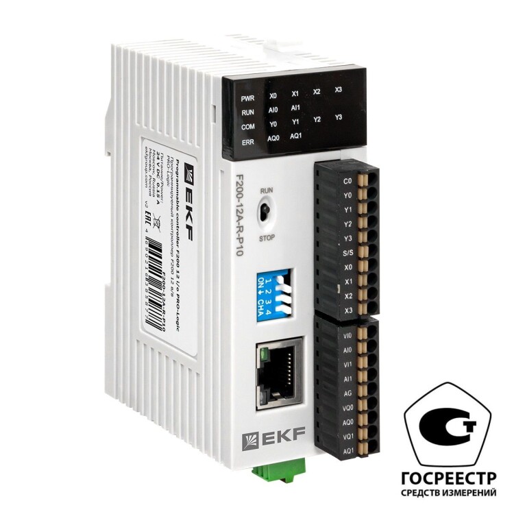

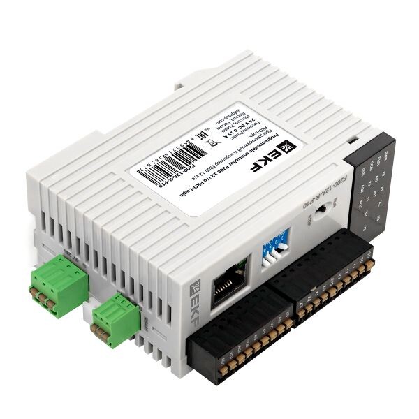

    Головные модули PRO-Logic предназначены для выполнения логических операций по разработанной и загруженной пользователем прикладной программе. Делятся на 2 типа – F100 и F200. Напряжение питания: 24 В DC. Входы: 8 DI (24 В DC); 6 DI (24 В DC); 4 DI (24 В DC) + 2 AI (В, мА). Выходы: 8 DO (э/м-реле / NPN-транзисторы); 4 DO (э/м-реле / NPN-транзисторы) + 2 AO (В, мА). Встроенные интерфейсы: 1 х Ethernet; 1 х RS-485. Количество добавляемых модулей расширения: 5 включительно для версии F100 (В том числе 1 коммуникационный RS-485) и 15 включительно для версии F200 (В том числе 3 коммуникационных RS-485). Устройства PRO-Logic находят широкое применение в следующих областях: Энергоснабжение и распределение энергии (АВР), отопление, вентиляция и кондиционирование, водоснабжение, водоподготовка и водоотведение, освещение, конвейеры, фасовочные и упаковочные аппараты, автоматические системы дозирования веществ, станки, печи, котлы, прочие технологические и производственные процессы.
    Тип питающего напряжения
    DC (постоян.)
    Количество релейных выходов
    4
    Количество аналог. выходов
    2
