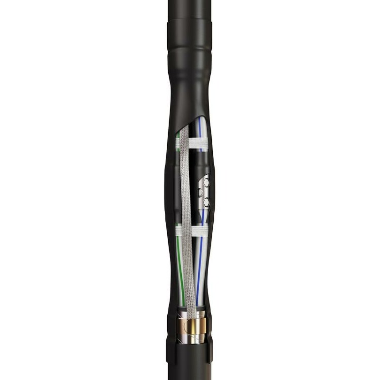

Предназначены для соединения 3-х жильных кабелей:;с пластмассовой изоляцией;с броней и без брони;на напряжение до 1 кВ;Соответствует требованиям ГОСТ 13781.0-86;Типы монтируемых кабелей: (А)ВБбШв, (А)ПвБбШв, (А)ПвБбШп, (А)ВБВ, (А)ВВБ, (А)ВВБГ, (А)ПвКШв, (А)ПвКШп, (А)ВВГ, (А)ПвВГ, NYM, NYY;Соединительные изолирующие манжеты с внутренним подслоем термоплавкого клея обеспечивают надежную и качественную изоляцию мест соединения жил кабеля;Термоплавкий клей, нанесенный на внутреннюю поверхность соединительных манжет и кожуха, обеспечивает полную герметичность муфты после монтажа;Для кабелей с броней используется непаяная система заземления. Комплект муфты для кабелей с ленточной броней включает плоский провод заземления и 2 пружины постоянного давления для монтажа провода заземления к бронелентам кабеля;Кожух надежно защищает, герметизирует, а в сочетании с дополнительным бандажированием и армирует муфту;Комплект муфты универсален и позволяет использовать как соединители под опрессовку, так и болтовые соединители;Высокое качество комплектующих и используемых композиционных материалов;Инструмент для монтажа: пропановая горелка ПГ (КВТ), набор для срыва головок болтовых наконечников и соединителей НМБ-6 (КВТ);Выпускается по ТУ 3599-006-97284872-2006;
