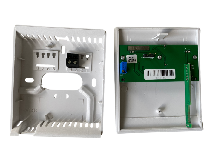

Systeme Electric Датчик температуры комнатный, 4…20мА =15…35В
10 492,00 ₽/шт
Датчик (преобразователь) температуры комнатный, для контроля температуры воздуха в помещении, выходной сигнал 4…20 мА по 2-проводной схеме, нагрузочная способность до 600 Ом, напряжение питания от 15 до 35 В постоянного тока, подключение на винтовую клеммную колодку, сечение провода до 1,5 мм², накладная настенная установка или установка на подрозетник с расстоянием 60 мм между крепежными отверстиями, степень защиты корпуса IP30, размеры 85×100×25 мм, является рекомендованной заменой для Schneider Electric STR300 006922000
