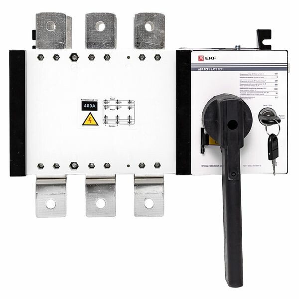

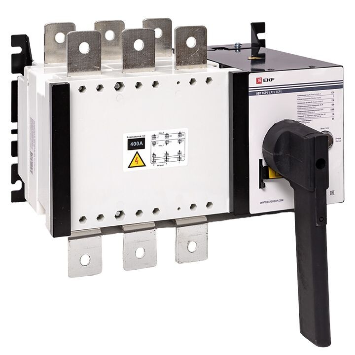

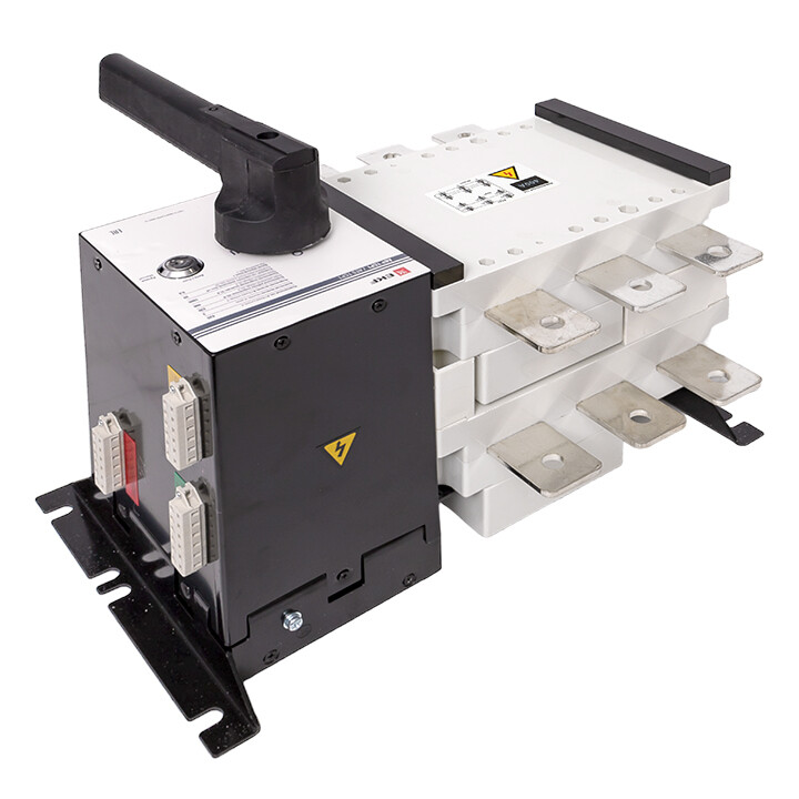

    Устройство АВР торговой марки EKF предназначено для обеспечения резервным электроснабжением нагрузки, подключенной к системе электрообеспечения, имеющей основной и резервный вводы. Устройство АВР автоматически подключает резервную линию питания в случае пропадания напряжения на основной линии. Устройство АВР выполнено в виде моноблока и состоит из контактного блока и блока управления. На блоке управления имеется рычаг ручного переключения, замковый механизм перевода в ручной или автоматический режимы управления и запорный механизм, обеспечивающий блокировку переключения устройства АВР. АВР ТСР1 работает только по схеме электросеть-электросеть. Устройство АВР ТСР1 работает по схеме электросеть-электросеть. Для работы в режиме электросеть-генератор нужно подключить ДГУ к соответствующим контактам. Также контроль наличия напряжения осуществляется только по фазе А, не рекомендуется использовать данное устройство при необходимости контроля всех трёх фаз
    Номин. вход. напряжение
    400 В
    Частота
    50/60 Гц
    Количество входов
    2
