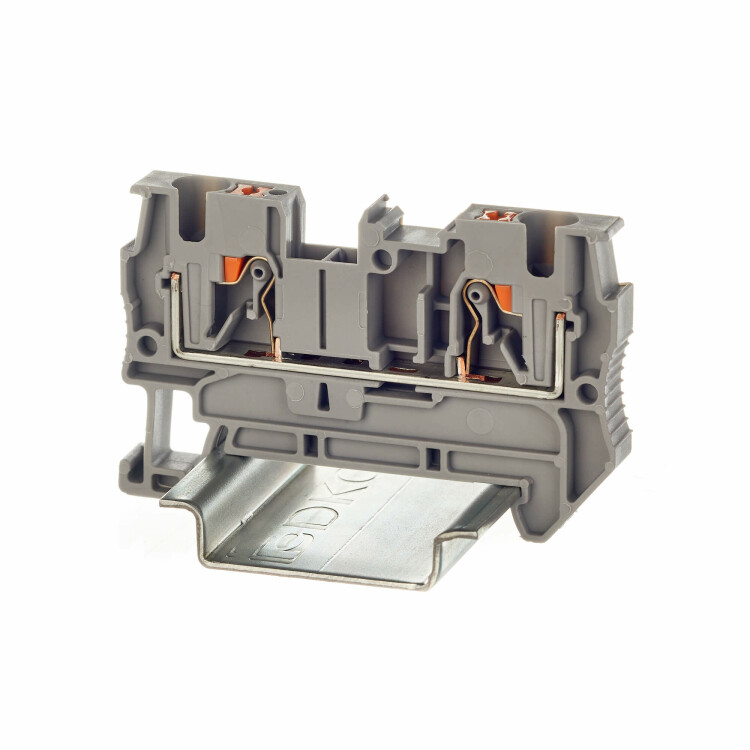

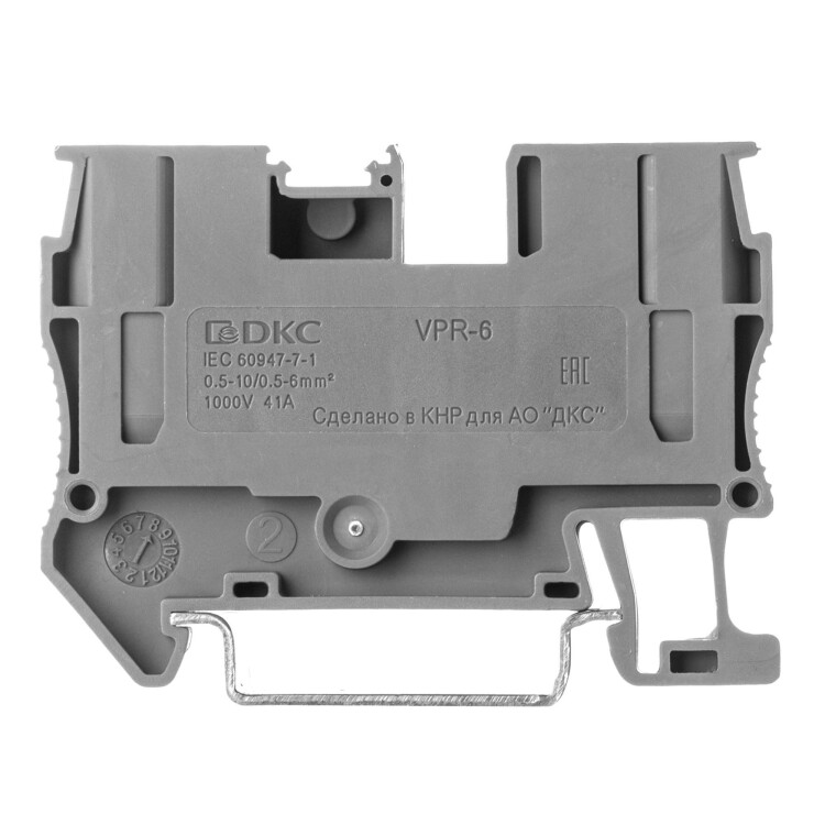

DKC Nuputuk Клемма проходная, зажим push-in, 2 точки подключения, 6 кв.мм, серая
140,61 ₽/шт
Проходная клемма с зажимом Push-in предназначена для соединения двух проводников, а за счет кнопки-толкателя обеспечивается защита от ошибок при монтаже и случайного прикосновения. Монтаж осуществляется на DIN-рейку OMEGA. Температура эксплуатации от -40 до +105оС. Корпус выполнен из ПА 6.6 с классом горючести V0 UL-94. Серый цвет, 2 точки подключения, 6 мм². 2 канала для вставных перемычек. Габариты (В×Ш×Г) 47,5×47,7×8,2 мм.
0.5...6 мм²
Количество уровней
Поперечн. сечение подключ. однопроволочного (жесткого) провода
0.5...10 мм²
