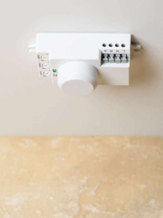

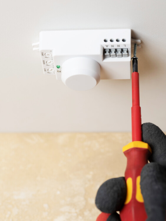

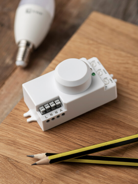

Датчик движения микроволновый MW-700 предназначен для экономии электроэнергии за счет автоматического управления освещением и другими инженерными системами. Датчик реагирует на движение людей и других объектов в зоне действия сенсора, принцип работы датчика основан на генерировании высокочастотных электромагнитных волн и детектировании полученного эха. Таким образом микроволновые датчики имеют повышенную чувствительность и могут детектировать движение сквозь тонкие преграды (гипсокартон, стекло, подвесной потолок и т.д.). Датчик MW-700 имеет универсальную конструкцию и может устанавливаться на стену, на потолок или в корпус светильника. Рекомендуется использовать датчик в корридорах, подъездах, подсобных помещениях и других зонах с временным пребыванием людей. Возможно использование на улице при установке в герметичную коробку.
