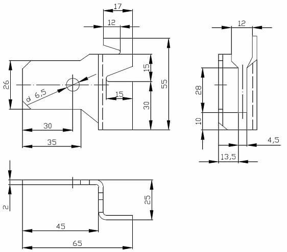

    Держатель шин (полосы) заземления К188У2 для крепления к строительным конструкциям круглых (диаметром 10,12 мм) и плоских (размерами 40x4 и 25x3 мм) заземляющих проводников. Шинодержатель К188 закрепляется пристрелкой, приваркой или винтом. Заземляющие проводники укладывают в пазы держателя: круглые в верхнюю часть паза, выполненную в виде призмы, плоские в нижнюю прямоугольную часть паза. Круглые заземляющие проводники и плоские сечением 40x4 и 25x3 мм фиксируются отгибанием усиков.
    Макс. ток короткого замыкания
    16 кА
    Для провода сечением
    10...12 мм²
    Диапазон зажима
    45 мм
