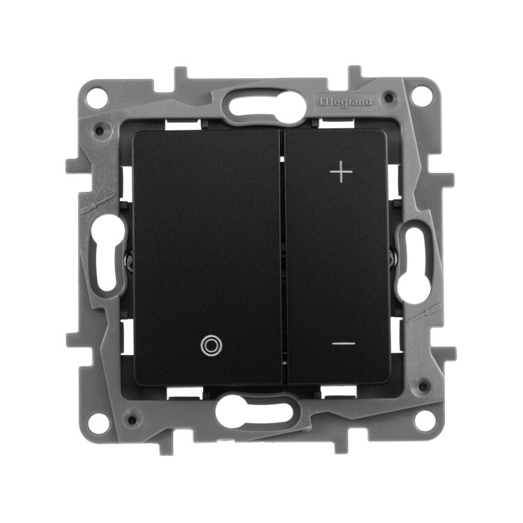

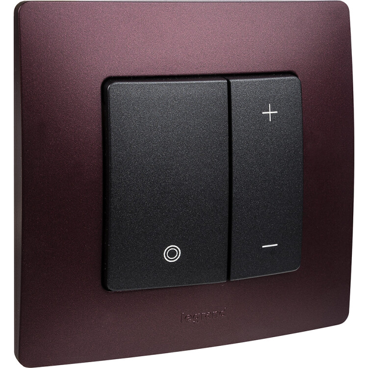

Клавишный светорегуляторEtika для скрытого монтажа, цвет антрацит. Позволяет регулировать яркость ламп. Экономит электроэнергию. Благодаря функции плавного включения существенно продлевает срок службы ламп. Встроенная память позволяет одним нажатием выводить яркость на комфортный уровень. Предусмотрен режим с фиксированными уровнями яркости (33-66-100%). Электронная защита от перегрузки и короткого замыкания. Особенности: - Светорегулятор универсальный.Подходит для управления лампами: Накаливания и галогенными в диапазоне 3-400Вт; Диммируемыми светодиодными в диапазоне: 3-75 Вт (не более 10 шт.) - Плавное включение и выключение; - Запоминание последнего уровня яркости; - Режим с фиксированными уровнями яркости (33-66-100%); - Режим плавного отключения в течение часа; - Защита от перегрузки и короткого замыкания. - Двухпроводное подключение (в разрыв фазного проводника). - Устанавливается в стандартную монтажную коробку. - Комплектуется инструкцией. - Возможно внешнее управление (линия до 50 метров), кнопками без подсветки с Н/О контактом. Особенности серии Etika: - Корпус механизма- высококачественный поликарбонат, не проводит электрический ток, не поддерживает горение. - Специальный профиль внешнего контура механизма обеспечивает простоту и безошибочность многопостового монтажа. - Острые крепёжные лапки с широким углом раскрытия, обеспечивают надёжную фиксацию в монтажной коробке.
