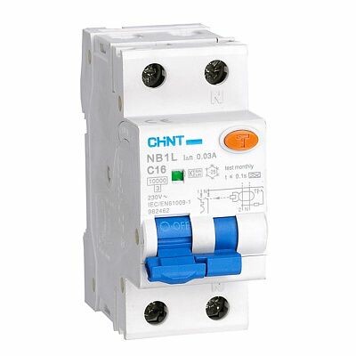

    CHINT Диф. авт. выкл. NB1L 1P+N C20 30mA тип AC 10kA (36mm) (R)
    Артикул: F_CHI00006642
    Код производителя: 203108
    Бренд: ЧИНТ (CHINT)
    3 694,25 ₽/шт
    Сертификат EACСертификат EACСтраница в каталоге
    Автоматические выключатели дифференциального тока (АВДТ) серии NB1L Предназначены для применения в однофазных сетях переменного тока напряжением до 230 В частотой 50/60 Гц с номинальным током до 40 А для нечастых включений и отключений нагрузок, а также защиты от перегрузки, короткого замыкания, поражения электрическим током при косвенных прикосновениях и возгораний по причине утечки тока в электроустановках жилых, общественных и промышленных зданий. Необходимо проверять работоспособность АВДТ серии NB1L нажатием на кнопку «Тест» не реже 1 раза в месяц. Основные характеристики: Номинальный ток – от 6 А до 40 А Исполнение по числу полюсов – 1P+N (N слева) ; 2P Тип характеристики мгновенного срабатывания – B, С Отключающая способность – до 10000 А Ном. отключающий дифференциальный ток – 30 мA ; 100 мA ; 300 мA Тип АВДТ – AC, A Конструктив устройства – электромеханический Частота включений – до 240 циклов/час Механическая износостойкость – 20000 циклов В/О Электрическая износостойкость – 2000 циклов В/О Степень загрязнения – 2 Степень защиты – IP20 Монтаж – на симметричную DIN-рейку 35 мм Подключение нагрузки – снизу Сигнализация – окошко индикации положения главных контактов АВДТ серии NB1L дополнительно могут оснащаться следующими устройствами: вспомогательный контакт состояния XF9 сигнальный контакт аварийного срабатывания XF9J независимый расцепитель S9 или расцепитель минимального/максимального напряжения V9
