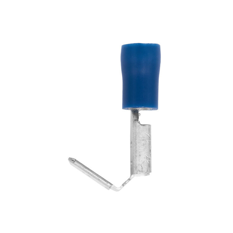

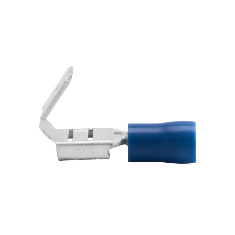

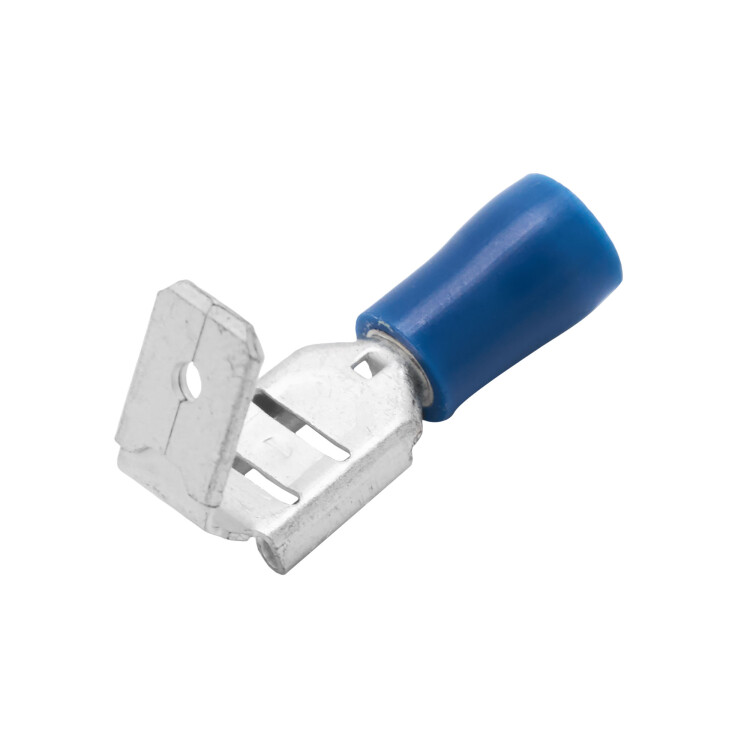

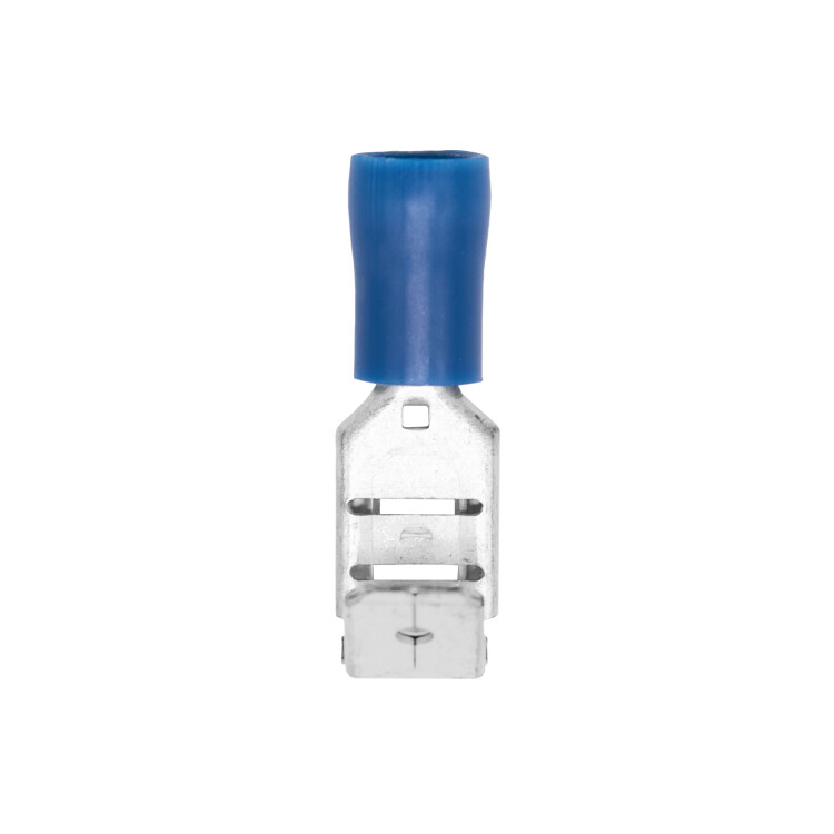

    Плоский наконечник быстрого соединения РПИ-О (смешанный) предназначен для оконцевания медных многопроволочных жил кабелей и проводов сечением 1,5–2,5 мм2 в электрических цепях переменного и постоянного тока. Наконечник имеет комбинированную контактную группу: в едином корпусе интегрированы розеточный («мама») и вилочный («папа») контакты. Такое исполнение обеспечивает совместимость с разными типами разъёмов и упрощает построение цепей. Плоский разъем РПИ-О рассчитан на многократное соединение с ответной частью соответствующего размера и позволяет создавать надежные электрические соединения с высокой скоростью монтажа. Номинальный размер соединителя 6,3×0,8 мм2. Монтаж выполняется методом обжима — это позволяет сохранить целостность изоляционного слоя и добиться максимально надёжного соединения жилы с гильзой. Контактная часть из меди М1 с лужёным покрытием устойчива к коррозии, изоляция (цвет - синий) из ПВХ соответствует классу горючести V0 по UL 94. Эксплуатация допустима при температуре до +75 °C.
