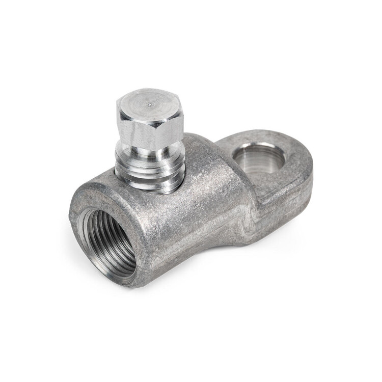

КВТ Наконечник болтовой 1НБ-70/120
424,68 ₽/шт
Предназначены для оконцевания любого типа кабельных жил: алюминиевых и медных, круглых и секторных, моножильных и многопроволочных. Каждый болтовой наконечник является мультиразмерным и рассчитан на диапазон сечений кабеля. Рядное расположение болтов на корпусе наконечника. Эксцентриковое отверстие под кабельную жилу в корпусе наконечника. Рабочее напряжение: до 10 кВ. Материал корпуса и болтов: специальный алюминиевый сплав. Покрытие: без покрытия. Крепление на жиле осуществляется методом завинчивания болтов со срывной головкой. Болтовые головки срываются при достижении установленного момента, обеспечивающего оптимальные механические и электрические свойства контактного соединения. Конструкция болтов имеет несколько проточек — срывных «шеек», благодаря чему срыв головки происходит вровень или ниже поверхности наконечника. Лопатка болтовых наконечников «КВТ» смещена относительно центральной оси и расположена на ступень ниже цилиндрического корпуса. Рифленая накатка на внутренней поверхности цилиндрической части наконечников увеличивает площадь и механическую прочность контактного соединения. На лопатке каждого наконечника выбита маркировка с указанием номинального диапазона сечений кабеля и логотипа производителя. Инструмент для монтажа: набор НМБ-6 (КВТ). Рекомендованы для монтажа термоусаживаемых муфт и оснащения ремонтно-аварийных служб. Диапазоны применения болтовых наконечников и соединителей совпадают с диапазонами термоусаживаемых кабельных муфт, что делает их идеальным дополнением для комплектации наборов кабельных муфт.
14
Защитное покрытие поверхности
Без покрытия (голый)
70...120 мм²
