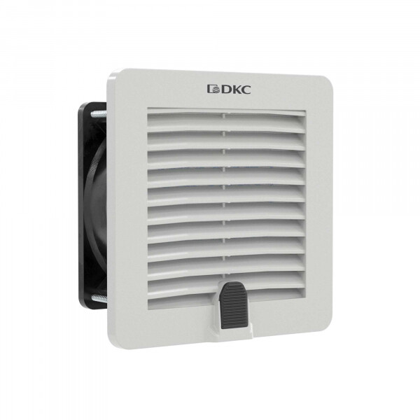

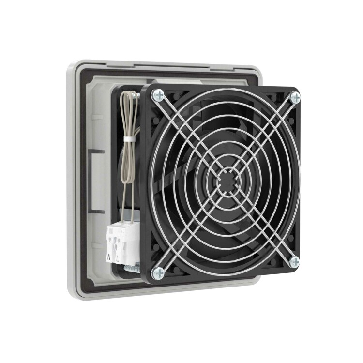

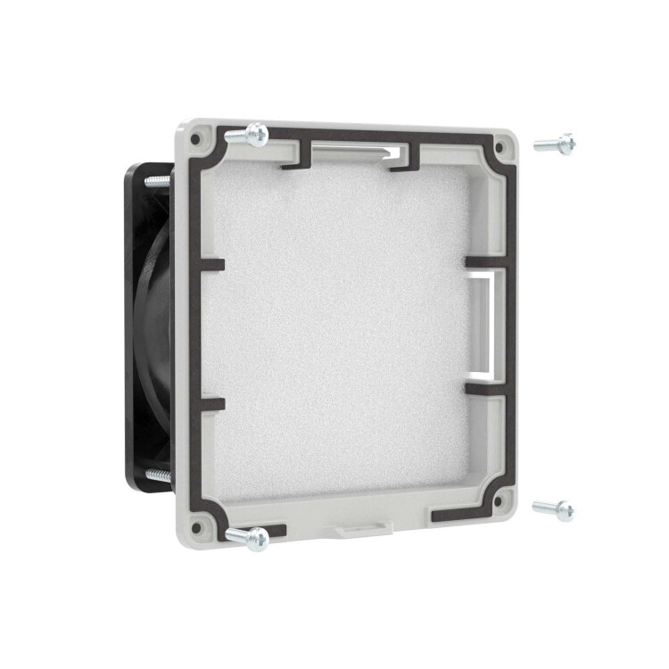

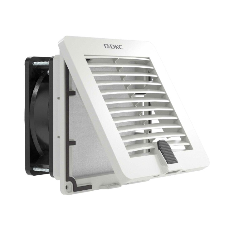

Вентиляторы RV изготовлены в России. Они обладают высоким качеством и надежностью, могут применяться даже в тяжелых условиях эксплуатации. Возможна работа на вдув или на выдув, благодаря простой смене направления вращения. Изготовлены из устойчивого к УФ и не поддерживающего горение АБС–пластика и поликарбоната. Допустима установка на улице без навеса. Степень защиты IP54, опционально повышение до IP56. Монтаж осуществляется без использования инструмента при помощи защелок (опционально можно зафиксировать винтами, например, при вибрационных нагрузках). В комплекте - воздушный фильтр с возможностью быстрой замены без инструмента. Внешние размеры 112x112 мм, размер монтажного выреза 92х92 мм. Номинальный воздушный поток при 50 Гц составляет 10 м3/ч. Цвет - светло-серый, RAL 7035.
