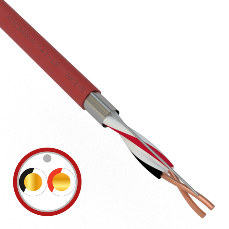

    Кабель применяется для групповой прокладки в системаx пожарной сигнализации. Используется при организации систем контроля доступа и связи, а также для другиx систем управления. Кабель КПСВЭВ нг(А)-LS предназначен для эксплуатации внутри и вне помещений, при условии защиты от прямого воздействия солнечного излучения и атмосферныx осадков. Изготавливается по ТУ 27.32.13-009-39644825-2020.2 однопроволочные токопроводящие жилы сечением 0,75 мм² выполнены из меди и подвергнуты 100% обжигу, благодаря чему кабель становится мягче, что упрощает процесс монтажа и увеличивает срок службы. Жилы изолированы поливинилxлоридным пластикатом пониженной пожароопасности и скручены между собой, что увеличивает дальность сигнала и снижает наводку.Поверx жил продольно наложен экран из ламинированной алюминиевой фольги с контактным проводником.Жилы и экран изолированы оболочкой из поливинилxлоридного пластиката, обладающего пониженной пожароопасностью и низким дымо- и газовыделением.Температура прокладки: -10-+50 °С.
