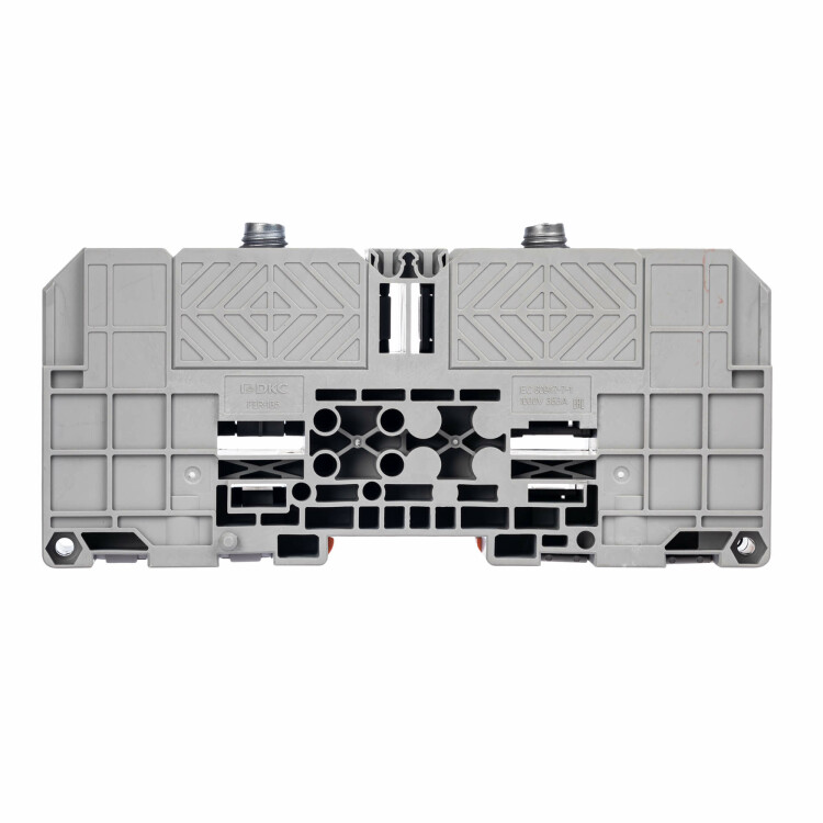

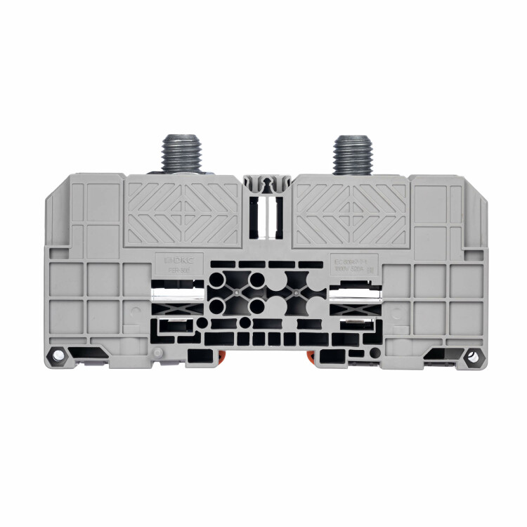

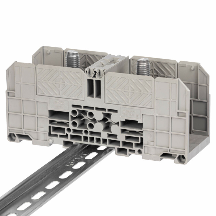

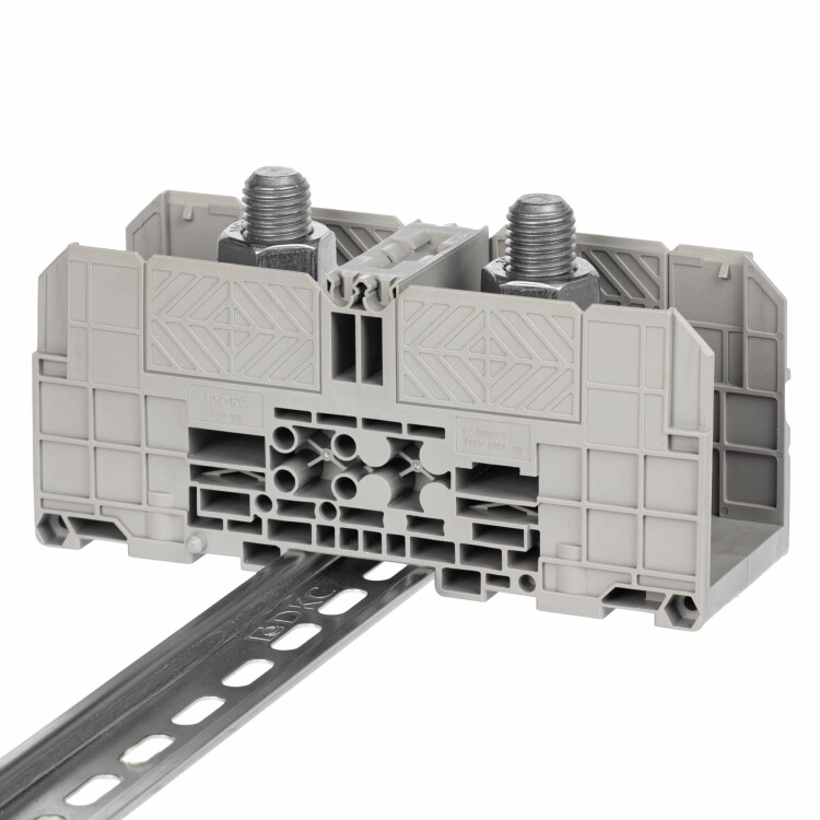

    DKC Nuputuk Клемма проходная, болтовой зажим, 2 точки подключения, 185 кв.мм, серая
    Артикул: F_DKC067056
    Код производителя: FER-185
    Бренд: DKC (ДКС)
    3 557,34 ₽/шт
    Декларация о соответствииДекларация о соответствииОтказное письмо
    Клемма проходная с болтовым зажимом предназначена для коммутации 2 проводников. Монтаж на DIN-рейку OMEGA или панель. Температура эксплуатации от -40 до +105°C. Корпус выполнен из ПА 6.6 с классом горючести V0 UL-94. Серый цвет, 2 точки подключения, 185 мм². Монтаж перемычек на шпильку клеммы. Габариты (В×Ш×Г) 79×163×55 мм.
    Количество уровней
    Поперечн. сечение подключ. тонкопроволочного провода с наконечником
    10...240 мм²
    Номин. ток In
    353 А
