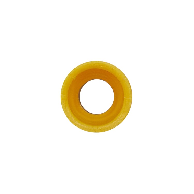

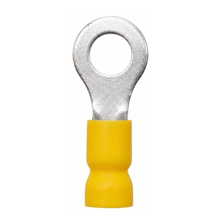

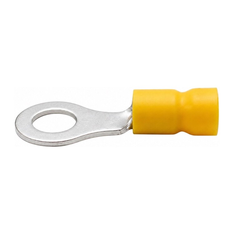

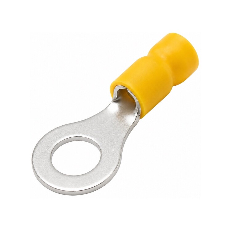

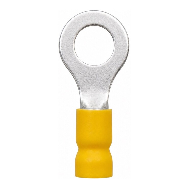

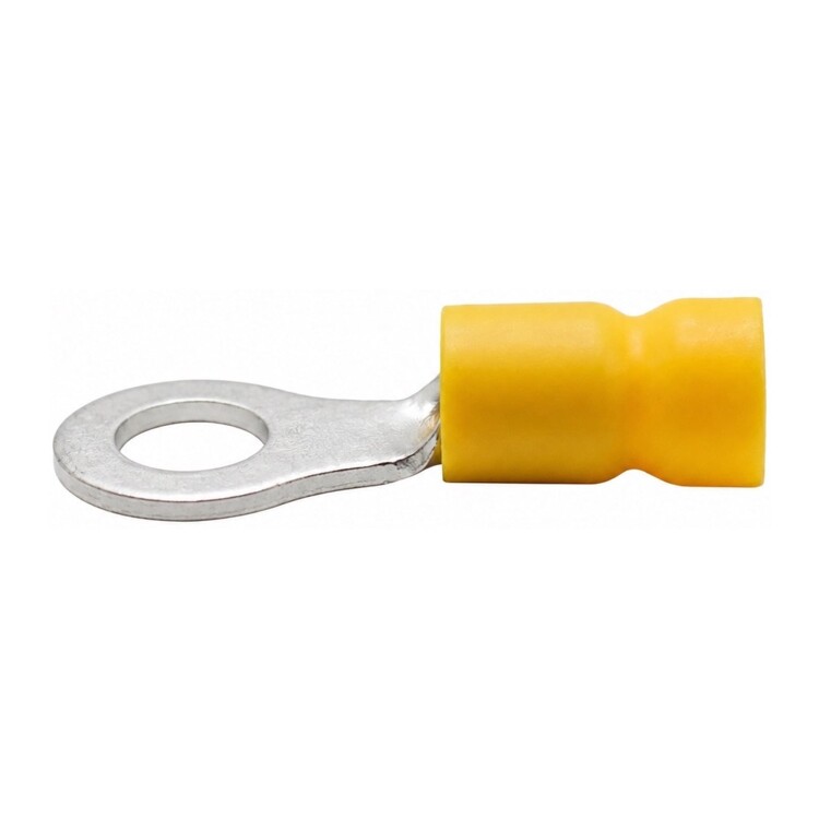

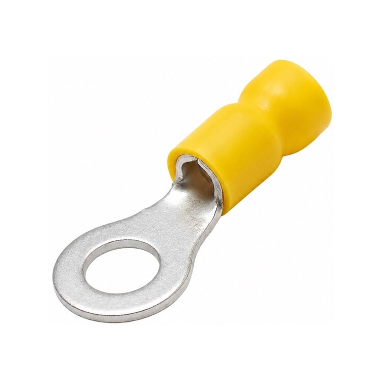

    Наконечник кольцевой изолированный НКИ (исполнение с лёгким вводом жилы) предназначен для оконцевания медных многопроволочных жил сечением 4–6 мм2 в цепях переменного и постоянного тока. Форма манжеты в виде раструба (EasyEnter) существенно упрощает ввод жилы — это снижает риск повреждения многопроволочной структуры и ускоряет монтаж. Зазубрины на внутренней поверхности гильзы обеспечивают повышенную плотность контакта при обжиме. Для крепления наконечника используется метиз М6. Монтаж выполняется методом обжима — это позволяет сохранить целостность изоляционного слоя и добиться максимально надёжного соединения жилы с гильзой. Контактная часть из меди М1 с лужёным покрытием устойчива к коррозии, изоляция (цвет - желтый) из ПВХ соответствует классу горючести V0 по UL 94. Эксплуатация допустима при температуре до +75 °C.
