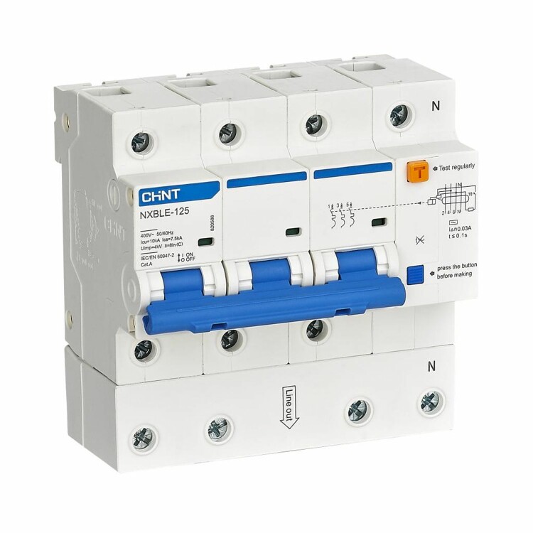

    Автоматические выключатели дифференциального тока (АВДТ) серии NXBLE-125 Предназначены для применения в сетях переменного тока напряжением до 400 В частотой 50/60 Гц с номинальным током до 125 А для нечастых включений и отключений нагрузок, а также защиты от перегрузки, короткого замыкания, поражения электрическим током при косвенных прикосновениях и возгораний по причине утечки тока в электроустановках жилых, общественных и промышленных зданий. Необходимо проверять работоспособность АВДТ серии NXBLE-125 нажатием на кнопку «Тест» не реже 1 раза в месяц. Основные характеристики: Номинальный ток – от 63 А до 125 А Исполнение по числу полюсов – 1P+N ; 2P ; 3P ; 3P+N ; 4P Тип характеристики мгновенного срабатывания – С, D Предельная отключающая способность – 10000 А Рабочая отключающая способность – 7500 А Ном. отключающий дифференциальный ток – 30 мA ; 100 мA ; 300 мA Тип АВДТ – AC Конструктив устройства – электронное Механическая износостойкость – 6000 циклов В/О (In ≤ 100A); 4000 циклов В/О (In 100A) Электрическая износостойкость – 2000 циклов В/О Степень загрязнения – 2 Степень защиты – IP20 Монтаж – на симметричную DIN-рейку 35 мм Подключение нагрузки – снизу Сигнализация – окошко индикации положения главных контактов
