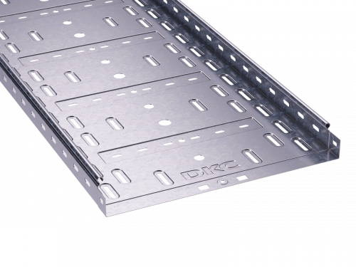

    DKC Лоток перфорированный 400х100 L3000
    Артикул: F_DKC001909
    Код производителя: 35345
    Бренд: DKC (ДКС)
    3 725,75 ₽/м
    м
    Сертификат соответствияСтраница в каталогеОтказное письмо
    Перфорированные листовые лотки ДКС применяются для прокладки кабеля как в помещении, так и на открытом воздухе. Лотки отличаются высокой несущей способностью – подформовка, производимая при производстве этой продукции, создает дополнительное ребро жесткости, что увеличивает несущую способность системы до 54%. Перфорация сокращает вес конструкции. В лотках имеются отверстия для отвода кабеля диаметром 11 мм, 17 мм, 21 мм. Степень пыле- и влагозащиты перфорированных лотков – IP 10 при использовании крышек, входящих в состав системы. Метод соединения "мама-папа" применяемый для системы, существенно сокращает время монтажа и создает непрерывный контур. Конструктив листовых лотков ДКС предупреждает повреждение кабеля при прокладке. Толщина стали – 0,9 мм, высота лотка – 100 мм, ширина – 400 мм, длина – 3000 мм. Полезное сечение – 39500 мм. Исполнение – "сталь, оцинкованная по методу Сендзимира".
    100 мм
    400 мм
    Толщина материала
    1 мм
