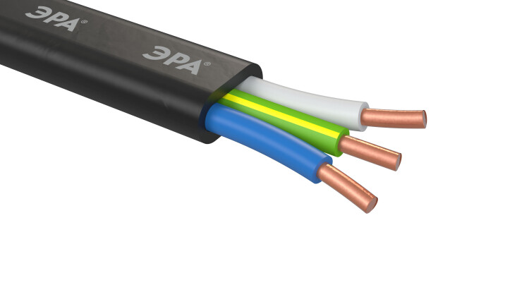

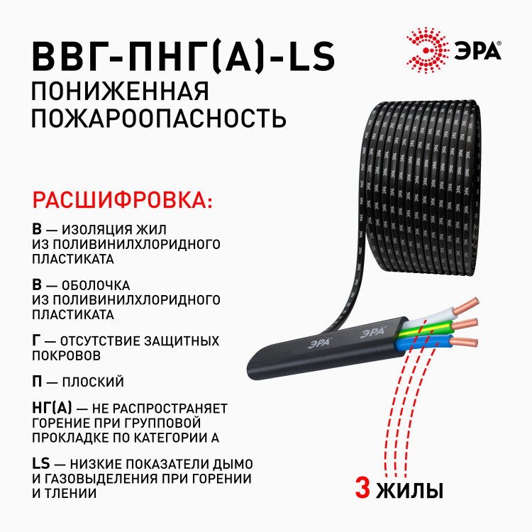

    Для передачи и распределения электроэнергии в стационарных установках на номинальное переменное напряжение 0,66кВ частоты 50Гц. Расшифровка: В - изоляция жил из поливинилхлоридного пластиката В - оболочка из поливинилхлоридного пластиката Г - отсутствие защитных покровов П- плоский нг(А) - не распространяет горение при групповой прокладке по категории А LS - низкие показатели дымо и газовыделения при горении и тлении
