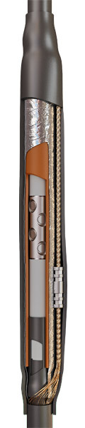

Предназначены для соединения одножильных кабелей: с изоляцией из сшитого полиэтилена и экраном из медных проволок. на напряжение 6 и 10 кВ. . Соответствует требованиям ГОСТ 34839-2022. Типы монтируемых кабелей: (А)ПвП, (А)ПвВ, (А)ПвПу, (А)ПвПг, (А)ПвПуг, (А)ПвП2г, (А)ПвПу2г. Наличие трубок выравнивания напряженности электрического поля обеспечивает надежность функционирования высоковольтных муфт и равномерно распределяя напряженность электрического поля в области среза полупроводящего экрана кабеля. Термоплавкий клей, нанесенный на внутреннюю поверхность защитного кожуха, обеспечивает полную герметичность муфты после монтажа. Экраны кабелей восстанавливаются алюминиевой экранирующей лентой и проводом-перемычкой. Провод-перемычка, сформированный из медных проволок кабельного экрана, соединяется при помощи медных гильз под опрессовку. Комплект муфты универсален и позволяет использовать как гильзы под опрессовку, так и болтовые соединители. Болтовые соединители подматываются специальным герметиком, заполняющим пустоты и неровности в местах срыва болтов, а также обладающим свойствами выравнивания напряженности электрического поля. Комплект поставки рассчитан для монтажа трех фаз кабеля. Высокое качество комплектующих и используемых композиционных материалов. При монтаже узла заземления на кабель с броней из стальных или алюминиевых проволок необходимо дополнительно использовать «Комплект заземления КМПБ», соответствующий выбранной муфте. Примечание: муфты 1ПСТ-10-800(Б) предназначены для установки только на кабели с алюминиевыми токопроводящими жилами. Инструмент для монтажа: пропановая горелка ПГ (КВТ), набор для срыва головок болтовых наконечников и соединителей НМБ-6 (КВТ) инструменты для снятия изоляции и полупроводникового экрана. Все полимерные композиции, использованные для производства термоусаживаемых компонентов «КВТ», не содержат галогенов (HF=Halogen Free). Выпускается по ТУ 3599-005-97284872-2015. * Цены указаны за 1 муфту (отгрузка осуществляется кратно 3 муфтам)
