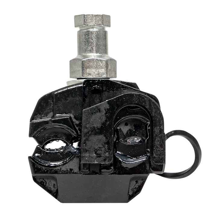

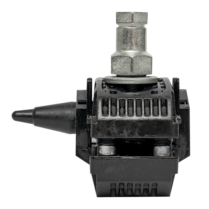

    Зажим типа p-4x-95 предназначен для герметичного электрического соединения ответвительной линии СИП с магистралью. Контакт с изолированным проводом обеспечивается прокалыванием изоляции. При достижении момента, необходимого для создания надежного электрического контакта проводов, происходит срыв головки болта. Контактные пластины изготовлены из алюминиевого сплава. На прокалывающие элементы нанесена контактная смазка. Болт изолирован от контактных деталей зажима. Зажим устойчив к ультрафиолетовому и солнечному излучению, высоким и низким температурам, коррозии и агрессивным атмосферным воздействиям.
    Номин. поперечное сечение магистрали
    16...150 мм²
    Номин. поперечное сечение ответвления
    6...35 мм²
    Материал проводника магистрали
    Алюминий
