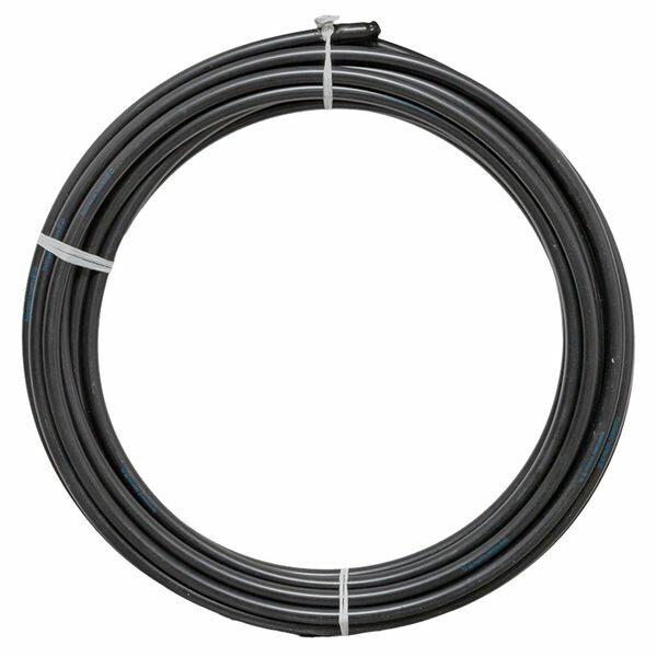

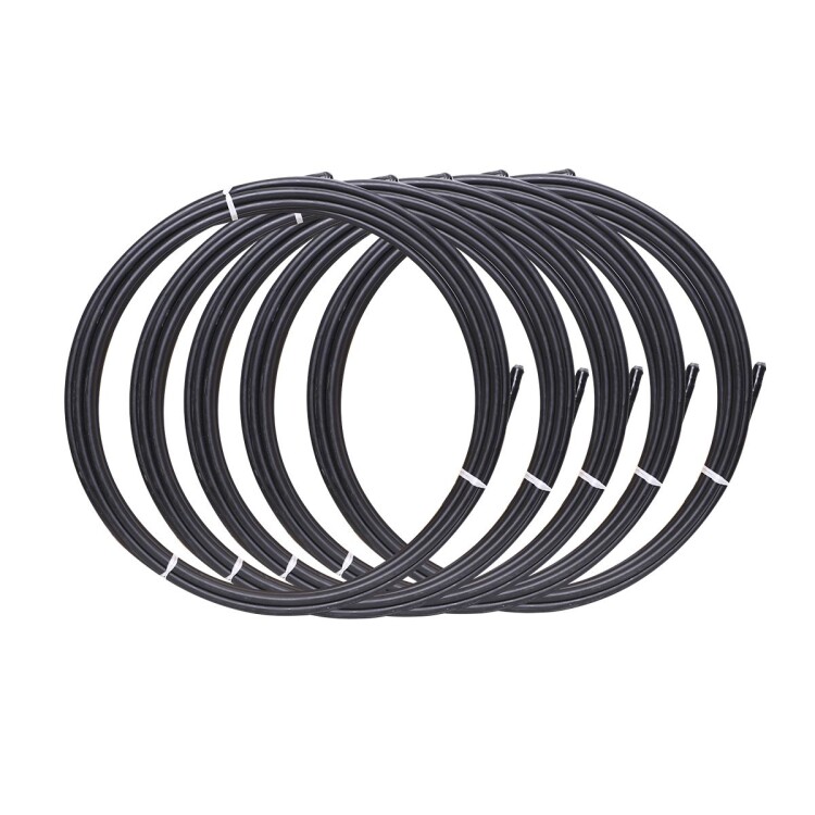

Изолированный токоотвод EKF предназначен для безопасного отвода тока молнии от молниеприемника к заземляющему устройству. Он обеспечивает диэлектрический разрыв между системой молниезащиты и защищаемыми конструкциями, исключая риск пробоя на близлежащие металлические конструкции. Токоотвод можно прокладывать вблизи зданий и кабельных трасс без дополнительной изоляции. Провод имеет сечение 35мм² и наружный диаметр 19мм, а также устойчивую к ультрафиолету и влаге. Идеально подходит для жилых, коммерческих и промышленных объектов, включая монтаж у окон и входов, а также вдоль горючих материалов, что обеспечивает дополнительную безопасность.
Диаметр проводника
6.7 мм
Медь
Характеристики материала проводника
Полутвердый
