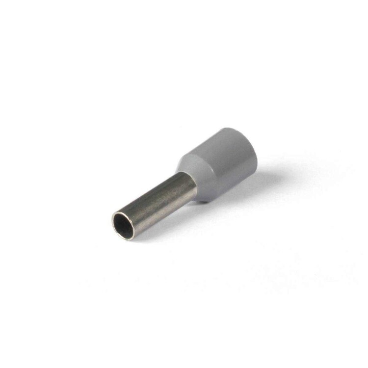

    Для монтажа одного провода. Предназначены для оконцевания методом опрессовки гибких многопроволочных медных проводников. Трансформируют концы многожильных проводов в монолитные штифты. Современная альтернатива обязательному облуживанию концов многожильных проводников при подсоединении к клеммам. Максимальное напряжение: 690 В. Размеры изолированных манжет и втулок наконечников НШВИ рассчитаны для монтажа одного проводника соответствующего сечения. Материал коннектора: медь марки М1. Покрытие коннектора: электролитическое лужение. Материал изоляции: полипропилен. Не содержит галогенов. Термостойкость изоляции: 105 °C. Цвет изолирующих манжет выполнен в соответствии с цветовой маркировкой DIN 46228, часть 4. Одинарные и двойные втулочные наконечники «КВТ» представлены в одинаковой цветовой гамме стандарта DIN, что облегчает их поразмерную идентификацию. Коническая форма манжеты, тип «Easy Entry», облегчает заведение многожильного провода внутрь медной втулки. Обжим провода поверх медной втулки.
