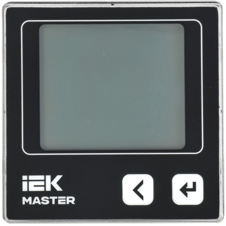

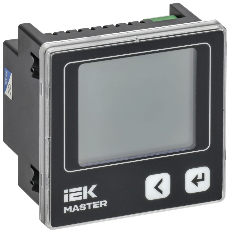

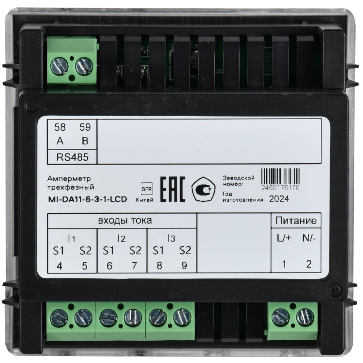

    Амперметры MASTER предназначены для измерения силы тока в электрических цепях переменного тока. Монтируются на дверцу шкафа НКУ, подключаются напрямую или через трансформатор тока и отображают значения измеряемых параметров. Амперметры имеют два исполнения: – однофазный, для измерения силы тока и частоты в однофазных электрических сетях переменного тока напряжением 230 В; – трехфазный, для измерения силы тока и частоты в трехфазных электрических сетях переменного тока напряжением 400 В. Амперметр имеет программируемый коэффициент трансформации и оснащен дополнительной функцией связи и поддерживает протокол связи Modbus-RTU. Амперметр соответствует требованиям ТР ТС 004/2011, ТР ТС 020/2011. Область применения – амперметры применяются в различных системах управления, автоматизации, преобразования и распределения электроэнергии, промышленной автоматизации, интеллектуальных системах и распределительных шкафах.
