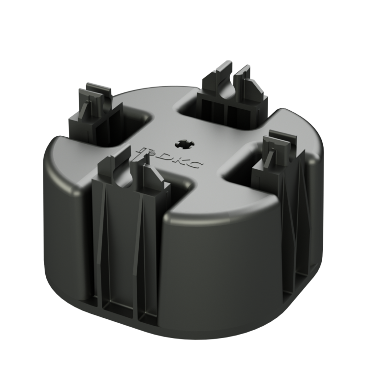

    DKC Универсальный держатель с бетоном
    Артикул: F_DKC019207
    Код производителя: ND1000
    Бренд: DKC (ДКС)
    244,59 ₽/шт
    Универсальный держатель с бетоном используется для крепления круглого проводника на плоской кровле с углом наклона до 7°. Материал оболочки - полипропилен, внутри - морозостойкий бетон. Подходит для прутка диаметром 8-10 мм. Рекомендуемый шаг установки - 1 метр.
    Тип монтажа проводника
    С зажимом с защелкой
    Диаметр проводника
    8...10 мм
    Назначение/область применения
    Плоская крыша
