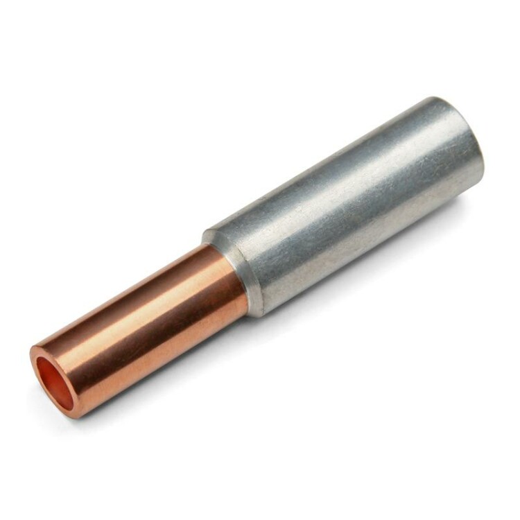

КВТ Гильза кабельная алюмомедная ГАМ 240/150
1 648,28 ₽/шт
Предназначены для соединения опрессовкой алюминиевых и медных жил. Материал: электротехнический алюминий марки АД1 и медь марки М1. Рабочее напряжение: до 10 кВ. Медная и алюминиевая части гильзы соединены между собой методом фрикционной сварки и обеспечивают контакт металлов на молекулярном уровне. Гильзы имеют внутреннюю перегородку, определяющую глубину захода кабельных жил и выполняющую функцию масляного стопора. Цельная и несварная конструкция гильзы ГАМ предотвращает образование гальванической пары между медью и алюминием. Конструкция гильз ГАМ «КВТ» предусматривает редукционный переход на меньшее сечение с алюминиевого кабеля на медный при сохранении токовой нагрузки.
8536901000
Форма поперечного сечения
Круглая/секторная
Номин. поперечное сечение (алюминий)
240 мм²
