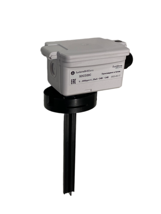

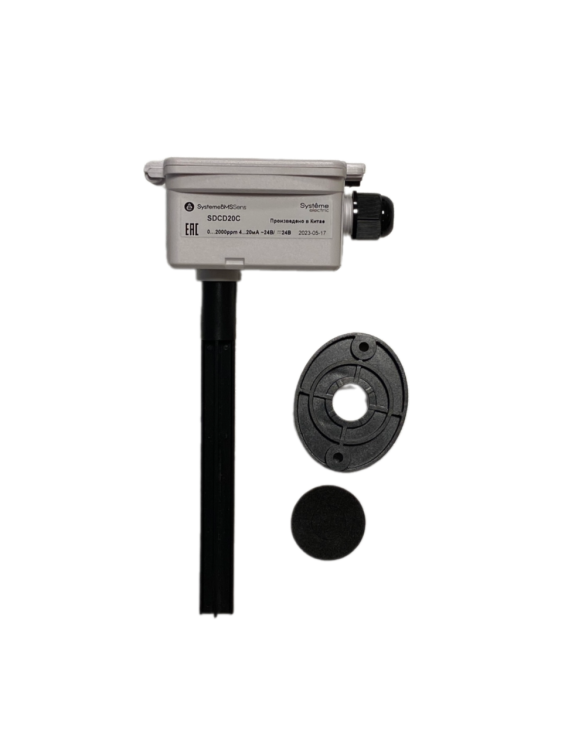

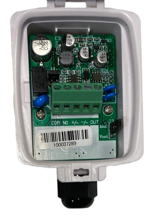

    Датчик (преобразователь) уровня концентрации углекислого газа CO₂ для установки в воздуховод, диапазон измерения от 0 до 2000 ppm, погрешность измерения ±40 ppm +3% от показаний, аналоговый выходной сигнал с трехпроводной схемой подключения и выбираемым сигналом 4…20 мА или 0…10 В, нагрузочная способность не более 500 Ом для сигнала 4...20 мА или 1 мА для сигнала 0...10 В, дискретный выходной сигнал нормально разомкнутый с выбираемым порогом 800/1000/1200 ppm и коммутацией до 24 В 1 А, глубина погружения 145 мм, температура контролируемого воздуха от -10 до +50 °С, установочный фланец входит в комплект поставки, напряжение питания от 15 до 24 В переменного или постоянного тока, потребляемый ток не более 80 мА, степень защиты корпуса IP30
