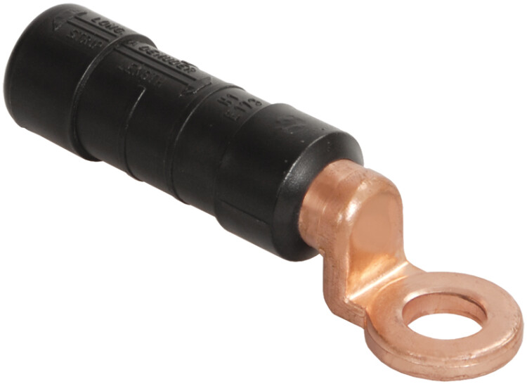

    Предназначены для герметичного оконцевания многожильных проводов опрессовкой. Изоляционным материалом является полимер, устойчивый к ультрафиолетовому излучению и погодно-климатическим условиям. Конструкция изделия позволяет обеспечить герметичность 6 кВ частотой 50 Гц в течение 1 минуты на глубине 1 метр. Для достижения данных параметров необходимо снять соответствующий слой изоляции с провода. Длина снятия изоляции указана на наконечнике. Граница зачистки должна быть ровной, толщина изоляции провода должна сохраняться на одном уровне вплоть до границы зачистки. Провод необходимо вставить в изделие до самого упора. Обжим необходимо проводить от центра к краю, соблюдая границу обжима и количество обжатий, которые указаны на изделии. Для несущих проводов допустимые механические нагрузки на опрессованное соединение составляют: - 1200 Н для сечений 16 мм2 и 25 мм2. - 2500 Н для сечений 35 мм2, 50 мм2, 54 мм2, 70 мм2, 95 мм2,120 мм2, 150 мм2.
