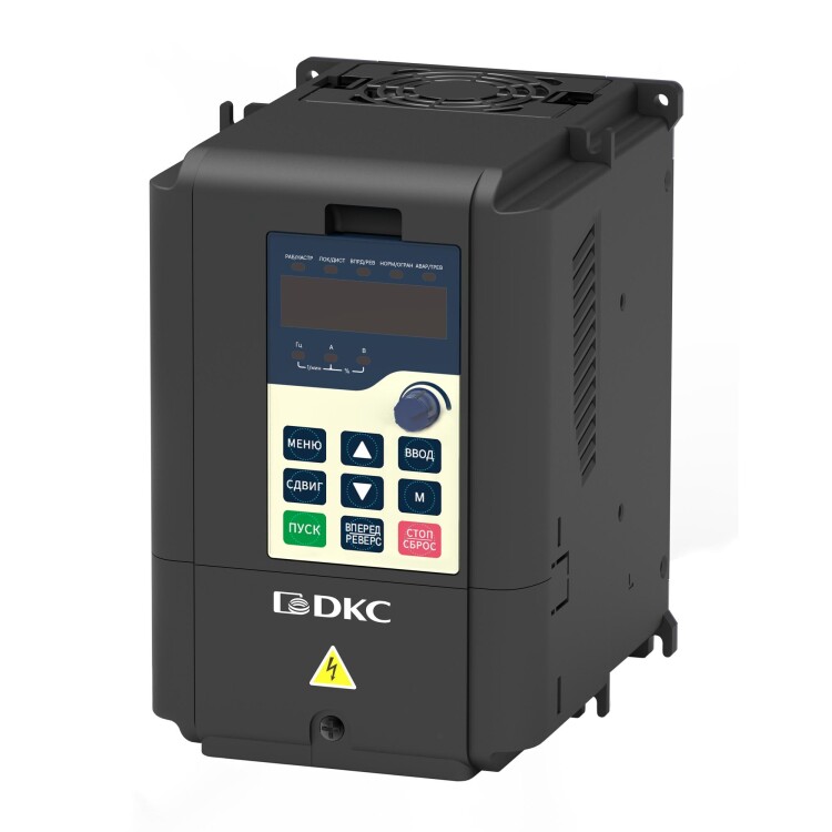

    DKC Преобразователь частоты, 3ф. питание 380В, выходная мощность 1,5 кВт, встроенный тормозной прерыватель и ЭМС фильтр
    Артикул: 11-0000046997
    Код производителя: V2000-T01P5G
    Бренд: DKC (ДКС)
    27 063,57 ₽/шт
    Декларация о соответствииОтказное письмо
    Частотный преобразователь DKC «Митра» (Mitra) V2000 для управления трёхфазными асинхронными двигателями в вентиляторах, насосах и конвейерах. Питание: 3 ф., 380 В. Выходная мощность: 1.5 кВт. Оснащён встроенными тормозным прерывателем и ЭМС-фильтром. Поддерживает векторное управление с обратной связью и без неё, а также скалярное. Имеет простой ПЛК, 6 дискретных и 2 аналоговых входа, 2 реле, 2 транзисторных выхода и 2 аналоговых выхода. Для интеграции в АСУ ТП поддерживаются RS-485 (Modbus RTU), CAN (CANopen). Можно подключить плату для работы с энкодером. Реализованы функции автоподхвата вращающегося двигателя, автоадаптации, токоограничения, защиты от перенапряжения и управления двумя двигателями. Настройки можно копировать через съёмную панель оператора (в комплекте с преобразователем частоты).
