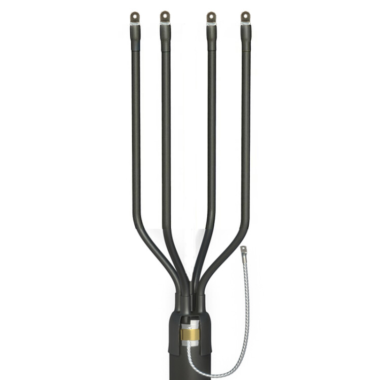

    Концевая муфта для кабеля с бумажной маслопропитанной изоляцией на напряжение до 1 кВ Назначение: Термоусаживаемая концевая муфта 4КВ(Н)Тп 1 предназначена для оконцевания 4-х жильных силовых кабелей с бумажной маслопропитанной изоляцией на напряжение до 1 кВ. Муфта 4КВ(Н)Тп 1 устанавливается в помещениях всех категорий влажности и на открытом воздухе. Материалы, применяемые в конструкции муфты, устойчивы к ультрафиолетовому излучению, воздействию атмосферных осадков и обеспечивают безотказную эксплуатацию в широком диапазоне рабочих температурах. Комплект муфты универсален и подходит для установки как наконечников под опрессовку, так и наконечников со срывными болтами. Особенности конструкции муфты: Муфта включает непаяный комплект заземления. Применение маслостойких жильных трубок и маслостойкой перчатки обеспечивает долгосрочность эксплуатации на кабель с бумажной маслопропитанной изоляцией. В состав муфты 4КВ(Н)Тп 1 входит паяный комплект заземления: Пружина ППД, Контактная пластина (терка).
