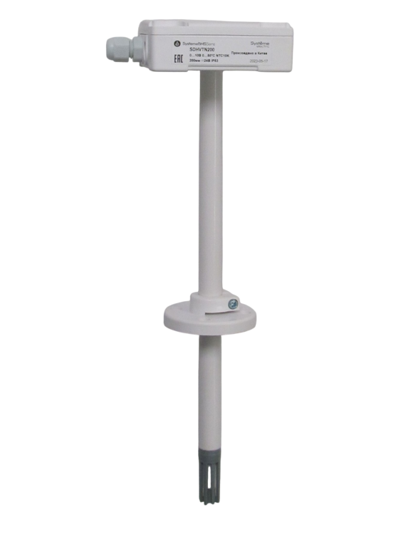

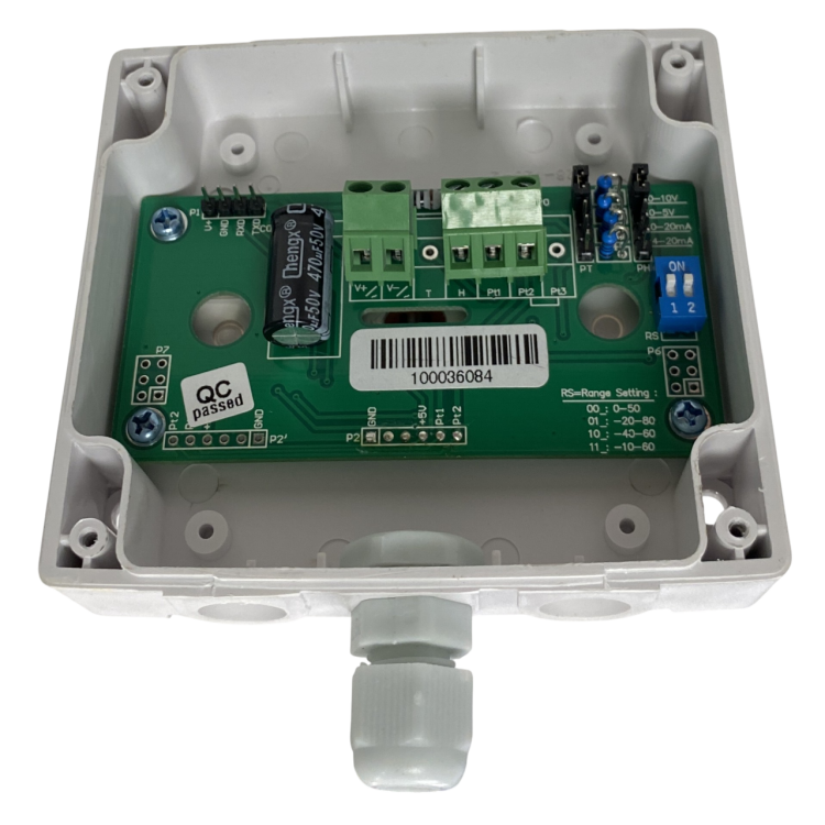

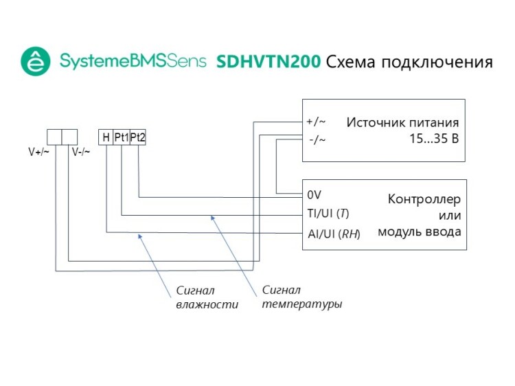

    Датчик влажности и температуры канальный, для установки на воздуховод, монтажный фланец и кабельный ввод в комплекте, диапазон измерения влажности 0….100%, выходной сигнал влажности 0…10 В, диапазон измерения температуры -40…+80 °С, выходной сигнал температуры NTC10K, длина погружной части 283 мм, глубина погружения регулируется от 40 до 265 мм, винтовые клеммы, с клеммной головкой, с кабельным вводом, степень защиты корпуса IP53, электропитание от 15 до 35 В переменного или постоянного тока
