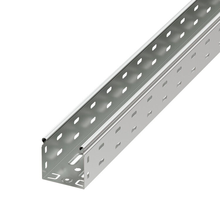

Перфорированные листовые лотки ДКС применяются для прокладки кабеля как в помещении, так и на открытом воздухе. Лотки отличаются высокой несущей способностью – подформовка, производимая при производстве этой продукции, создает дополнительное ребро жесткости, что увеличивает несущую способность системы до 54%. Перфорация сокращает вес конструкции. В лотках имеются отверстия для отвода кабеля диаметром 11 мм, 17 мм, 21 мм. Степень пыле- и влагозащиты перфорированных лотков – IP 10 при использовании крышек, входящих в состав системы. Метод соединения "мама-папа" применяемый для системы, существенно сокращает время монтажа и создает непрерывный контур. Конструктив листовых лотков ДКС предупреждает повреждение кабеля при прокладке. Толщина стали – 0,7 мм, высота лотка – 100 мм, ширина – 150 мм, длина – 2000 мм. Полезное сечение – 14800 мм. Исполнение – "сталь, оцинкованная по методу Сендзимира".
100 мм
150 мм
Толщина материала
0.7 мм
