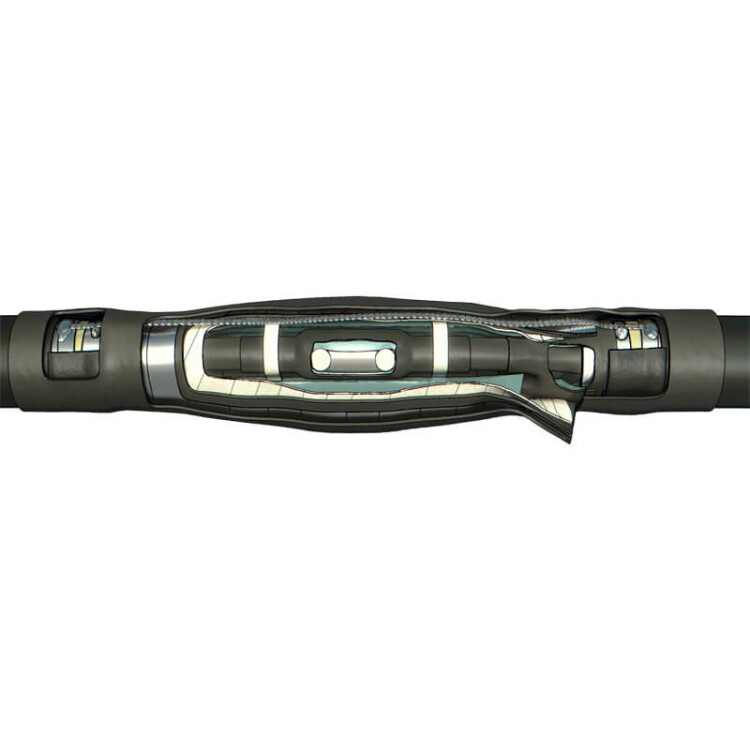

    Термоусаживаемая соединительная муфта 3СТп 10 предназначены для соединения 3-х жильных силовых кабелей с бумажной пропитанной изоляцией на напряжение до 10 кВ. Данные муфты устанавливаются как в земле, так и на воздухе на вертикальных и других кабельных трассах без ограничения разности уровней. Термоусаживаемый материал, составляющий основу муфты, изготавливается по специальной технологии из термопластов. В результате радиационной обработки материал приобретает новые эксплуатационные и технологические свойства, главное из которых - способность уменьшаться в объеме при нагревании при сохранении изначальной формы. Для герметизации разделки используется маслостойкий герметик в корешок перчатки. Для выравнивания поля на соединитель применяется пластина выравнивания поля. Для герметизации пустот используется межфазный заполнитель. Установка межфазной распорки между жилами кабеля обеспечивает дополнительную изоляцию, а также является армирующим элементом, т.е. придает конструкции дополнительную жесткость. Комплект может быть представлен в двух вариантах: с соединителями и без соединителей. В комплект муфт с соединителями входят алюминиевые соединители с контактными винтами со срывающимися головками. В термоусаживаемой муфте используются две термоусаживаемые перчатки, изготовленные из электроизоляционной композиции. На внутреннюю поверхность перчатки нанесен слой легкоплавкого клея. Паяный комплект заземления включает: припой ПОС-30, припой-А, жир паяльный. Комбинированный комплект заземления включает: припой ПОС-30, жир паяльный, пружины ППД, контактные пластины (терка). Термоусаживаемые изделия обеспечивают полную герметизацию и высокие изоляционные свойства. Также они обладают высокой механической прочностью, стойкостью к химическому воздействию и влиянию окружающей среды. Все термоусаживаемые материалы, используемые при монтаже муфты, после усадки хранят свои механические свойства и достаточную электрическую прочность, не менее 20 кВ/мм при температуре от -50 до +50 C.
