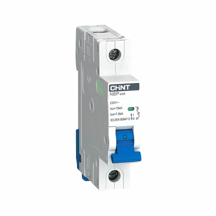

    Модульные автоматические выключатели серии NBP-63R Предназначены для применения в сетях переменного тока частотой 50/60 Гц напряжением 220/400 В и номинальным током до 63 А для нечастых включений и отключений нагрузок, а также защиты от перегрузки и короткого замыкания в электроустановках общественных и промышленных зданий. Основные характеристики: Номинальный ток: 10 А Количество полюсов: 1Р Уставка тока мгновенного срабатывания: 8In±20% Отключающая способность: 15000 A Категория применения: A Класс токоограничения: 3 Механическая износостойкость: 20000 циклов В/О Электрическая износостойкость: 10000 циклов В/О Габаритные размеры (ШхВхГ): 18х86х78 мм Монтаж: на симметричную DIN-рейку 35 мм Подключение: кабель, гребенчатые шины типа PIN Подключение нагрузки: сверху или снизу Сигнализация: окошко индикации положения главных контактов
