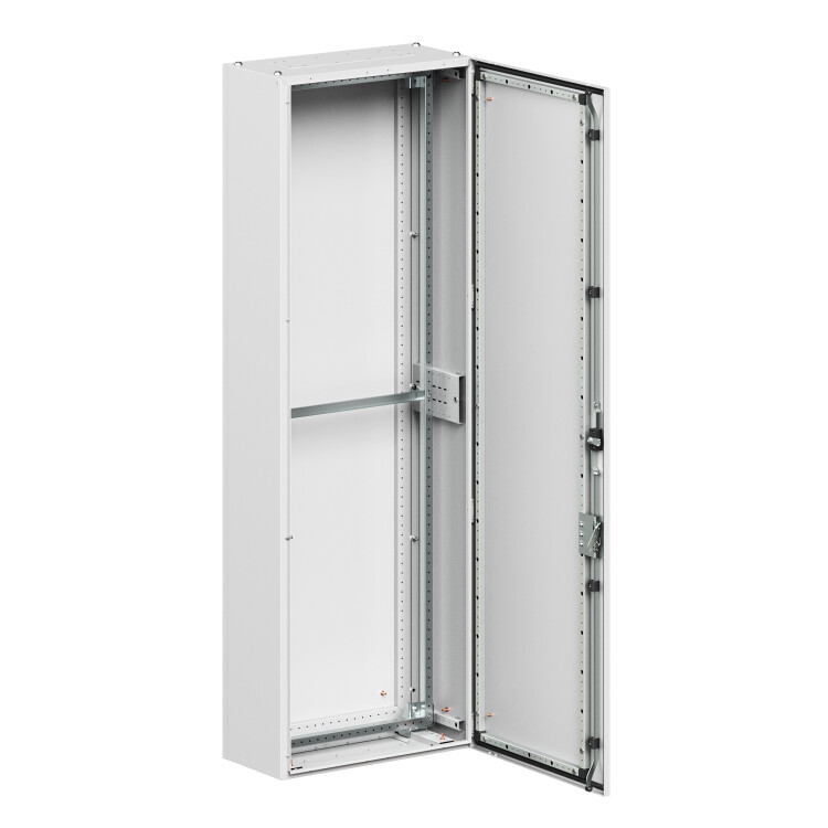

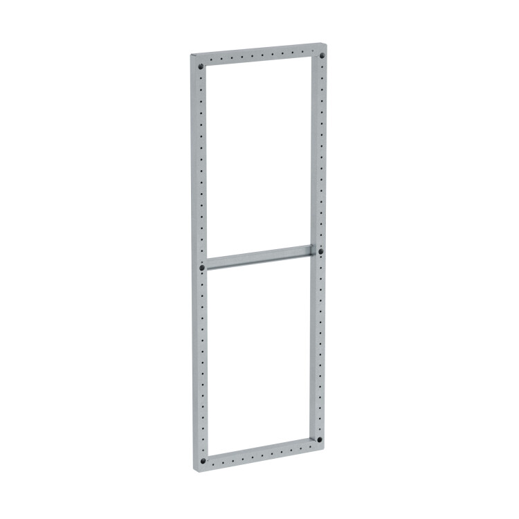

    Монтажная рама используется для крепления полноразмерных и частичных монтажных плат, а также реек. Изготовлена из оцинкованной стали толщиной 2мм. Перфорация предусмотрена на передней и задней сторонах рамы. Шаг перфорации в 25 мм обеспечивает гибкость при установке и настройке положения монтажных аксессуаров. Конструкция рамы позволяет выполнять позиционирование по глубине корпуса с шагом 25 мм. Для монтажа применяются кронштейны R6BRAMP, гарантирующие прочную фиксацию. Использование такой рамы способствует эффективной организации внутреннего пространства корпуса, упрощая процесс установки и дальнейшего обслуживания. Габариты (ВхШ) 2000х800 мм.
