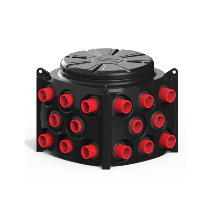

Пластиковый колодец КН-1000 H1300 с крышкой D780 мм (модификация с предустановленными кабельными стойками)
83 565,35 ₽/шт
Кабельные колодцы серии КН-1000 применяются в строительстве линейно-кабельных сооружений различного назначения. Они могут использоваться для размещения технологических запасов кабеля, соединительных муфт и оборудования. Колодец производится серийно по технологии ротационного формования, является цельнолитым и не требует сборки. Смотровое устройство обеспечивает возможность ввода гофрированных и гладких труб на месте с применением адаптеров герметичного ввода. С каждой из четырёх сторон колодца возможно оборудовать до восьми вводов: шесть - диаметром до 110 мм, два ввода - до 160 мм. Серия КН-1000 впервые на рынке применяет технологию предварительной установки кабельных стоек на этапе производства изделия. Данная технология позволяет обеспечить надежную антивандальную установки стойки, а также дополнительно усилить несущую способность самого колодца. В специальные ниши изделия устанавливаются 4 стойки L600 мм. На каждую стойку возможно установить до 3-х кабельных консолей L175/L265 мм. Специальные варианты выпуска и оснащения колодцев КН-1000: - варианты с кастомизацией цвета колодца, - модификации с внутренним слоем, не распространяющим горение (категория ПВ-0). Область применения: Строительство сетей связи: - участки нового строительства магистральных и распределительных волоконно-оптических сетей, - проекты телефонизации малоэтажных/коттеджных застроек, промышленных территорий, - проекты модернизации телеком инфраструктуры. Системы безопасности и видеонаблюдения: - парковые территории, - промышленные/складские комплексы, - жилищный сектор, - объекты транспортной инфраструктуры, - прочие объекты. Проекты наружного освещения: - парковые территории, - дорожная инфраструктура, - жилищный сектор, - промышленные объекты, - прочие объекты. Сети энергетики, прочие проекты: - строительство сетей энергетики, - узлы транспозиции (размещение транспозиционных экранов), - прочие нетиповые проекты.
