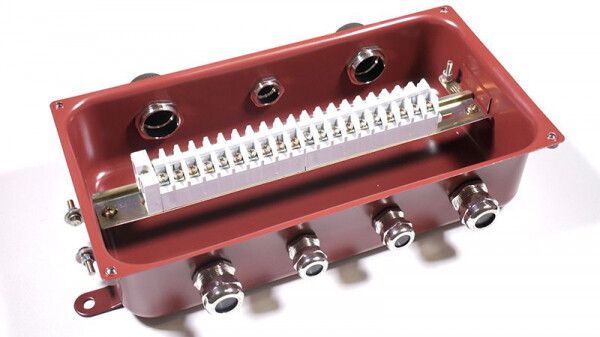

Узлы заземления не окрашены и не требуют зачистки. DIN - рейка позволяющая установить дополнительное оборудование. Винты под крест-плоскую отвертку. Оцинкованная сталь с грунтовым покрытием. Коробки клеммные У614А и У615А предназначены для соединения и разветвления силовых электрических цепей и цепей КИПиА, выполняемых контрольными и силовыми кабелями с алюминиевыми или медными жилами сечением 1,5-4мм2. Наличие запрессованной бобышки, невыпадающие из крышки винты и уплотнитель оптимальной жесткости позволяют многократно откручивать и прикручивать крышку без изменения степени защиты коробки по IP. Коробки У614 и У615 комплектуются металлическими кабельными вводами и имеют степень защиты IP65 по ГОСТ 14254-2015 или пластмассовыми кабельными вводами соответственно со степенью защиты IP 54 по ГОСТ 14254-2015. На наружной поверхности имеют ушки, предназначенные для их крепления к строительным конструкциям с помощью стандартных крепежных изделий или сварки. Коробки клеммные это универсальное решение для соединения силовых и контрольных кабелей с возможностью размещения дополнительных элементов на DIN-рейку таких как: Распределительных блоков РБД, клеммных зажимов до 80А, блоков шин в корпусе, разнообразных шин на изоляторе.
