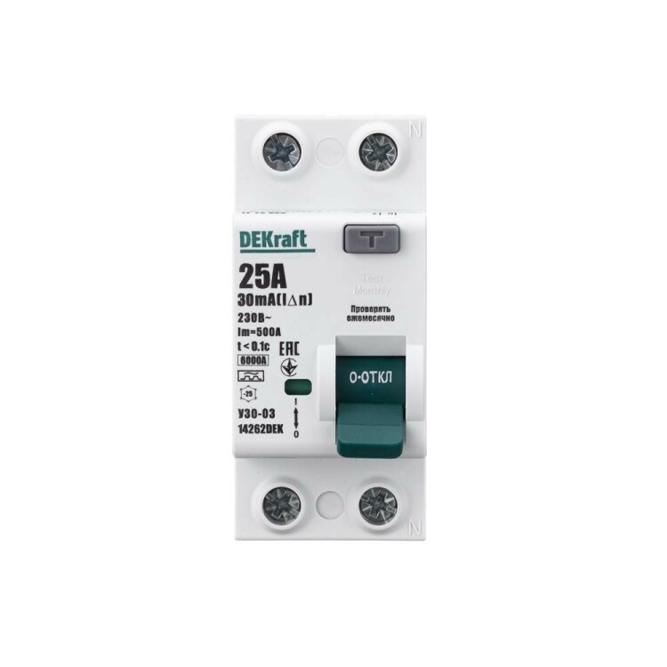

Dekraft Выключатель дифференциального тока (УЗО) 2P 25А 30мА тип A 6кА УЗО-03
2 446,10 ₽/шт
Выключатель дифференциального тока серии УЗО-03 Dekraft; 2P; номинальный ток 25 А; ном.дифф. ток 30 мА; электромеханический; тип дифференциального расцепителя - A; на DIN-рейку. ВДТ устанавливаются в сетях напряжением до 400 В пер.тока. ВДТ применяются для защиты электроустановок от риска возникновения пожаров вследствие утечек тока. Конструкция устройств позволяет эксплуатировать их даже при низкой температуре. При сборке выключатель дифференциального тока (ВДТ) и автоматический выключатель (для защиты ВДТ) устанавливаются последовательно, при этом номинальный ток аппарата должен быть на одну ступень выше - т. е. 20А при установке последовательно с автоматом на 16А, 32А при установке с автоматом на 25А.
Количество полюсов
2
230 В
25 А
