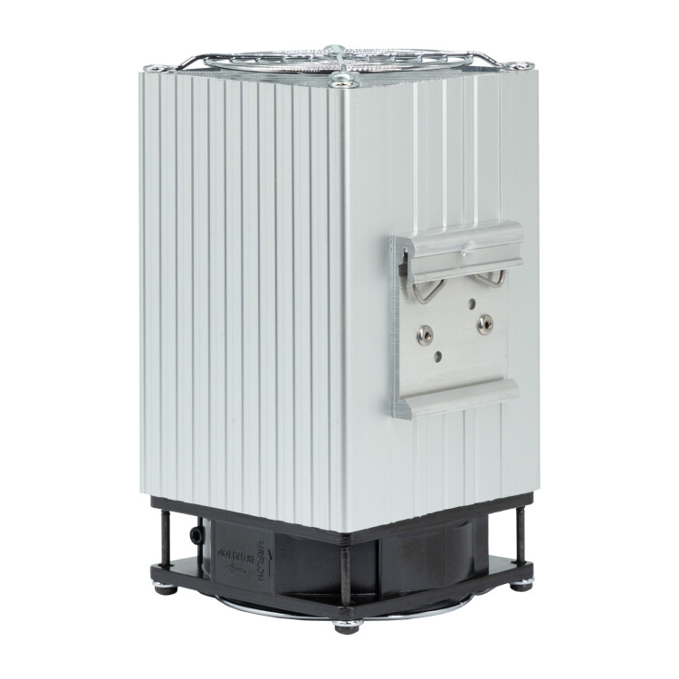

DKC Обогреватель в алюминиевом корпусе с вентилятором 500 Вт, 230 В
23 982,41 ₽/шт
Обогреватель в алюминиевом корпусе с вентилятором мощностью 500 Вт предназначен для поддержания необходимой температуры внутри электротехнического шкафа. Работает от напряжения 230 В с частотой 50/60 Гц. Обогреватель изготовлен из высококачественных материалов, обеспечивающих надежную работу. Степень защиты IP20. Благодаря своим компактным размерам 82 x 112 x 165 мм, этот обогреватель легко устанавливается в ограниченном пространстве. Рабочий диапазон температур от –25 до +70 ˚C делает его подходящим для использования в суровых условиях эксплуатации. Обогреватель оснащен резистивным нагревательным элементом, что обеспечивает стабильную и долговечную работу.
Номинальная мощность
500 Вт
Рабочее напряжение при перемен. токе частотой 50 Гц
230 В
С комнатным терморегулятором (поддержание температуры)
