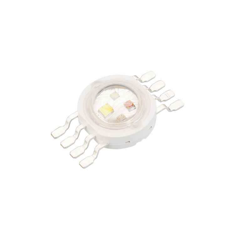

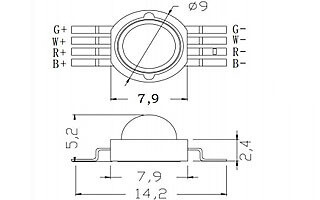

Мощный светодиод типа Emitter, d=9 мм, h=5.2 мм. Чипы EPILEDS 30 mil. Цвет свечения RGBW: красный (620-630 нм), зеленый (520-530 нм), синий (460-470 нм), белый. Угол излучения 120-140°. Световой поток 50-60 лм (красный), 80-90 лм (зеленый), 20-30 лм (синий), 130-140 лм (белый) при If = 350 мА, P=4 Вт. VF=2.0-2.4 В (красный), VF= 3.0-3.4 В (зеленый/синий/белый). Управляется RGBW контроллером тока, или любым RGBW-контроллером через конвертор сигнала напряжения в ток. Кратность заказа поставщику: 50 шт.
