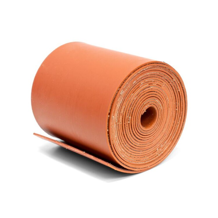

Предназначена для изоляции мест соединений электротехнических шин, ремонта повреждений изоляции кабеля.Рабочее напряжение:с толщиной 1.0 мм до 20 кВ.с толщиной 0.8 мм до 10 кВ..Материал: полиолефин.Аналоги: HVBT (Raychem).Устойчива к явлению трекинга, UV-излучению и погодным условиям.Внутренняя сторона ленты имеет клеевой подслой, который расплавляется при усадке и обеспечивает герметичность изолирующего контура.Обеспечивают защиту оборудования от короткого замыкания в случаепопадания в электрощитовое устройство животных и птиц.При монтаже рекомендована обмотка внахлест с заходом витков в 2/3 ширины ленты и постепенным прогревом витков до выступления клея по краю ленты.Инструмент для монтажа: высокотемпературный фен ТТ-1800 или горелка ПГ КВТ.
