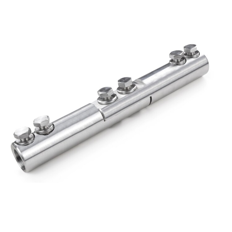

Соединитель болтовой ГНР 240 (до 20 кВ) (1 шт/уп) Промрукав
6 442,80 ₽/шт
Соединитель болтовой серии СБР предназначен для ремонтного соединения медных и/или алюминиевых жил кабелей с изоляцией различного типа в полевых условиях. Применяется для удлиненных решений кабельных муфт, когда невозможно сделать вставку. Имеет специально подобранные геометрические размеры корпуса и болтов для гарантированного качества электрического контакта по завершению монтажа. Монтаж производится завинчиванием болтов до установленных параметров срыва головок болтов. Технические особенности: - Предназначены для соединения жил кабелей и проводов сечением от 50 до 240 мм². - Отверстия под жилу кабеля имеют рифленую внутреннюю поверхность, что увеличивает площадь контакта изделия с кабельной жилой и обеспечивает высокую механическую прочность соединения. - Болты могут иметь несколько шеек срыва с предустановленными моментами для различного сечения жилы кабеля.
