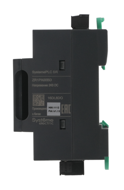

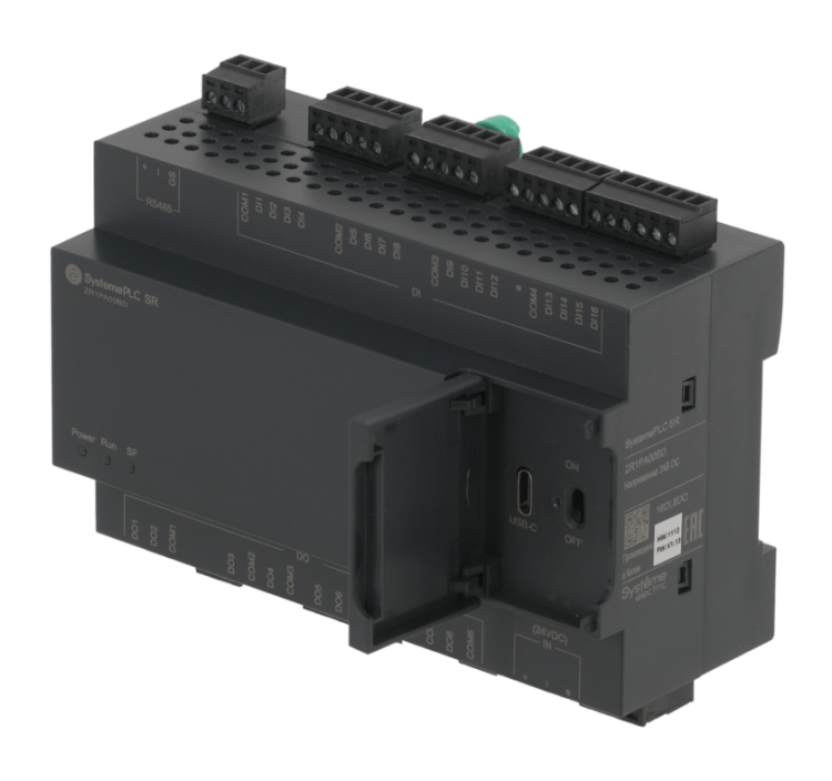

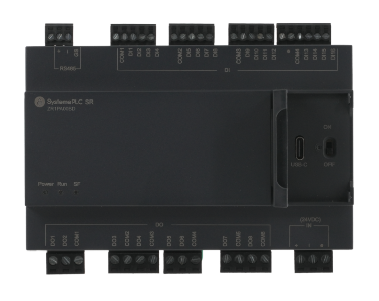

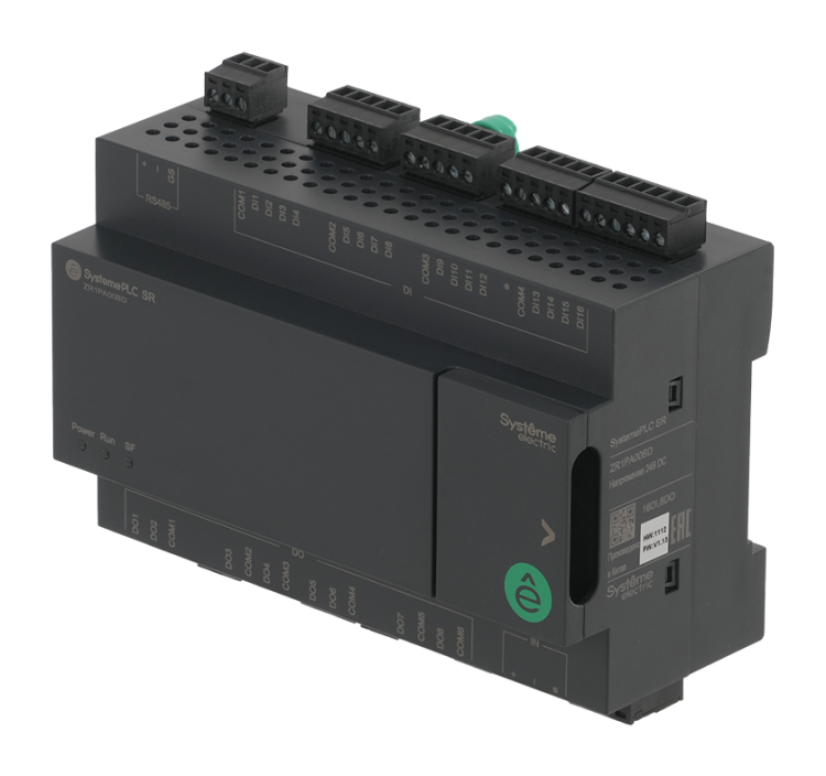

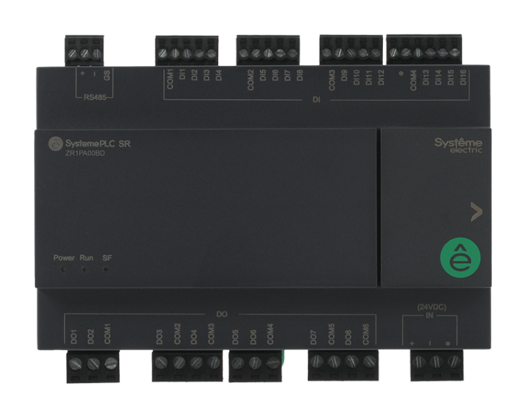

Интеллектуальное реле серии SystemePLC типа SR1. Бюджетное решение для АВР. Напряжение питания: 24 VDC. Потребляемая мощность: не более 10 Ватт (0,5 А). Общее количество входов/выходов - 24. 24 IO: 16 дискретных входов, 8 дискретных выходов (реле, 3 A). Коммуникационные порты: 1 x RS485; 1 x USB (Type C). Коммуникационные протоколы: Modbus RTU ведущий/ведомый. Без дисплея. Возможность расширения: нет. Объем памяти: 512 кБ (Флэш-память) и 192 кБ ОЗУ. Совместимость с пластроном: есть, глубина пластрона от 46 мм. Степень защиты: IP20. Габаритные размеры: 128x80x58. Температура эксплуатации: -20 - 55 °С.
