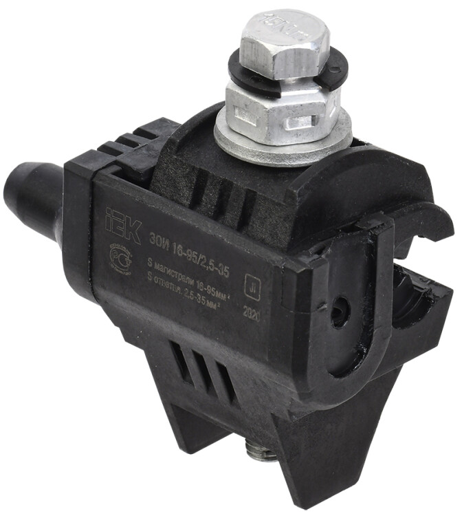

    IEK Зажим ответвительный изолированный ЗОИ 16-95/2,5-35 (P 645, P2X-95, SLIW15.1)
    Артикул: F_IEK006916
    Код производителя: UZA-11-D02-D35
    Бренд: IEK (ИЭК)
    392,47 ₽/шт
    Зажимы ЗОИ предназначены для соединения и ответвления фазных и нулевых самонесущих изолированных проводов напряжением до 1 кВ, а также для ответвления абонентских проводников (проводов освещения). При затягивании болтов ножи контактной пластины образуют надежный электрический контакт, прокалывая изоляцию магистрального проводника и проводника ответвления. При достижении определенного усилия, достаточного для создания надежного электрического контакта, происходит срыв головки затягиваемого болта. Для удобства монтажа и транспортировки каждый болт обвальцован для предотвращения возможного разъединения составных частей. Конструкция зажима обеспечивает герметичность соединения и надежный электрический контакт, что подтверждено испытаниями, во время которых зажим погружался на глубину 1 метр на 1 минуту при подаче переменного напряжения 6 кВ частотой 50 Гц. Корпус зажима выполнен из механически прочного термопластика армированного стекловолокном.
    Номин. поперечное сечение магистрали
    16...95 мм²
    Номин. поперечное сечение ответвления
    2.5...35 мм²
    Изолированный зажим
