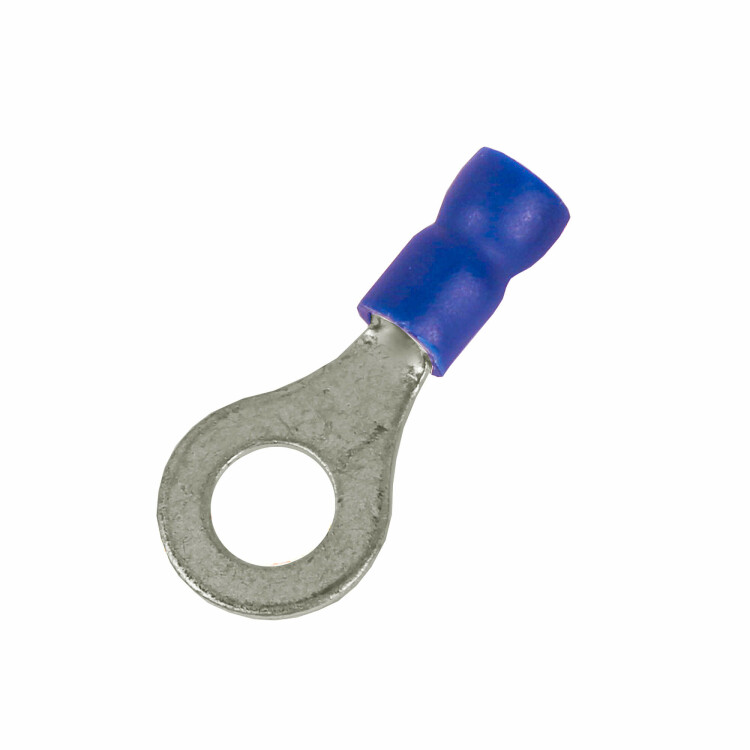

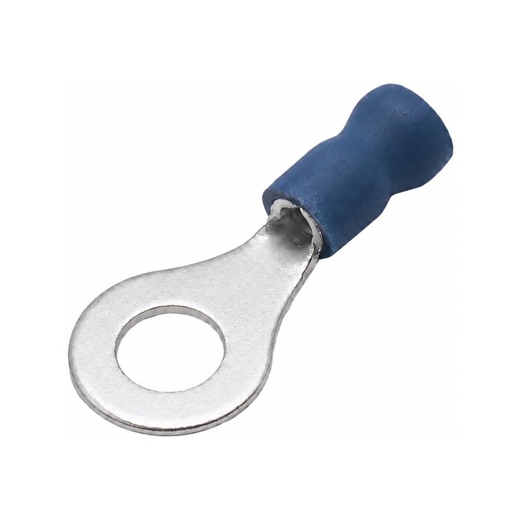

    DKC Наконечник с отверстием под винт и изолир.фланцем ПВХ, легкий ввод жилы, 1,5-2,5 кв.мм М6(д.6,4 мм) (НКИ)
    Артикул: F_DKC054722
    Код производителя: 2B6P-EE-PVC
    Бренд: DKC (ДКС)
    8,86 ₽/шт
    Декларация о соответствииДекларация о соответствии

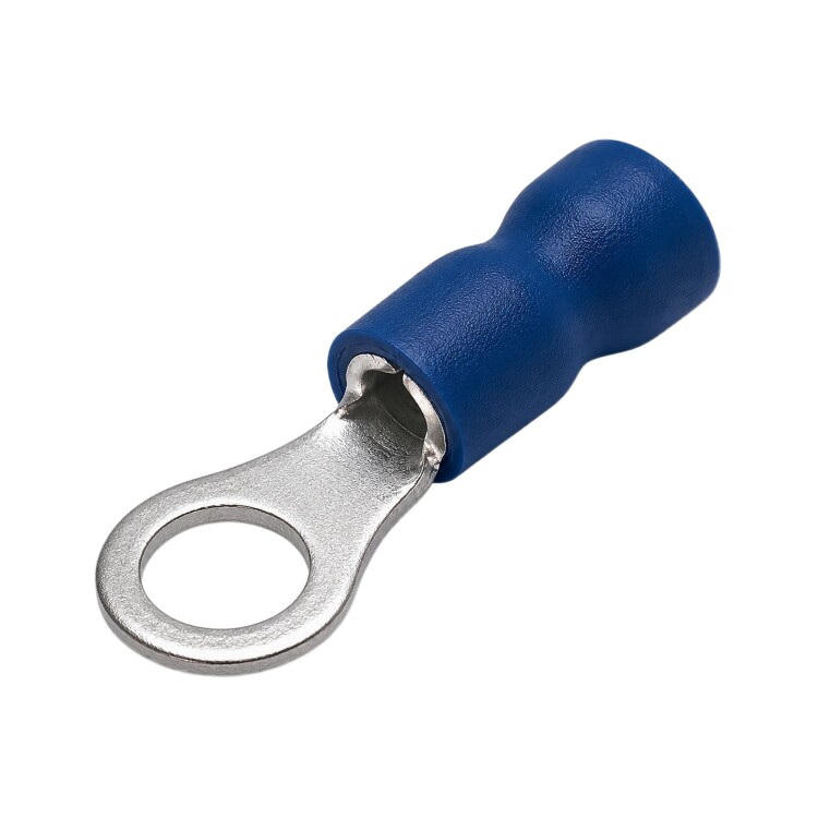

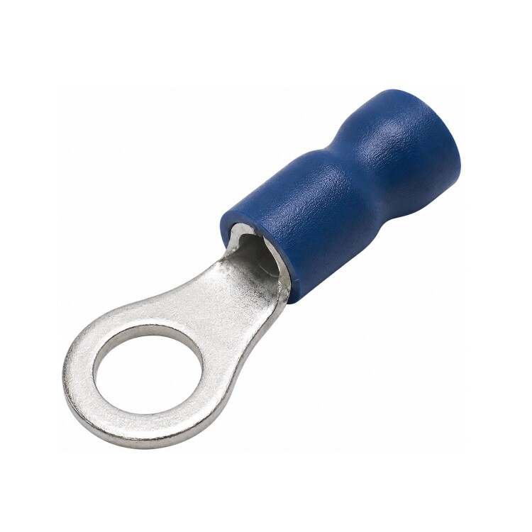

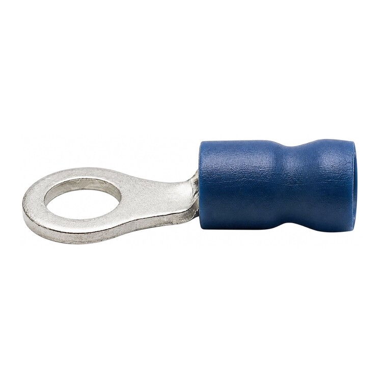

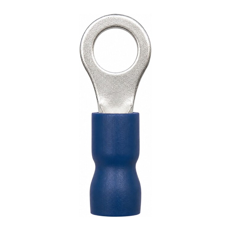

    Наконечник кольцевой изолированный НКИ (исполнение с лёгким вводом жилы) предназначен для оконцевания медных многопроволочных жил сечением 1,5–2,5 мм2 в цепях переменного и постоянного тока. Форма манжеты в виде раструба (EasyEnter) существенно упрощает ввод жилы — это снижает риск повреждения многопроволочной структуры и ускоряет монтаж. Зазубрины на внутренней поверхности гильзы обеспечивают повышенную плотность контакта при обжиме. Для крепления наконечника используется метиз М6. Монтаж выполняется методом обжима — это позволяет сохранить целостность изоляционного слоя и добиться максимально надёжного соединения жилы с гильзой. Контактная часть из меди М1 с лужёным покрытием устойчива к коррозии, изоляция (цвет - синий) из ПВХ соответствует классу горючести V0 по UL 94. Эксплуатация допустима при температуре до +75 °C.
    6
    1.5...2.5 мм²
    Форма фланца
    Кольцевая
