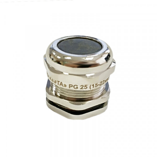

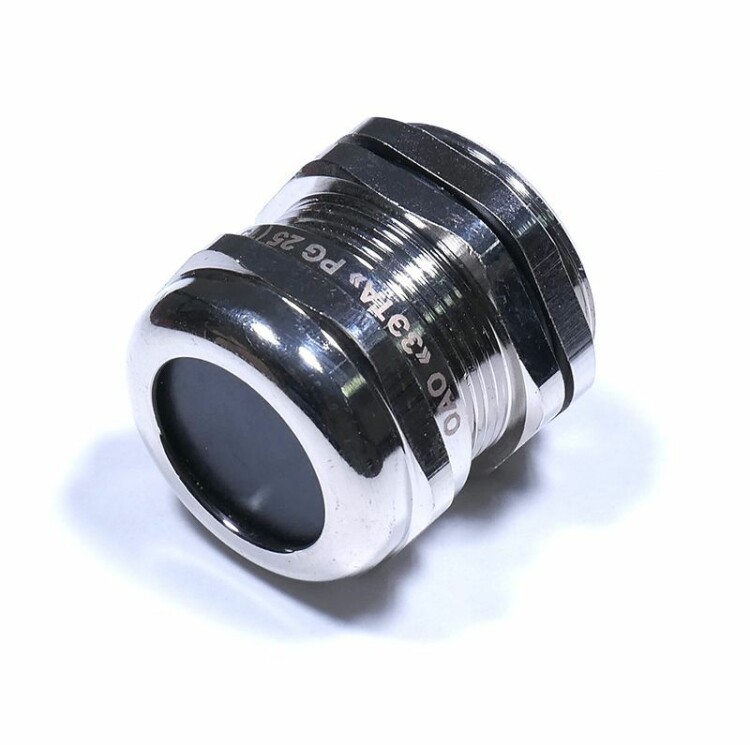

    Кабельный ввод латунный с трубной резьбой PG предназначен для ввода проводов и небронированных кабелей круглого сечения в электрощитовое оборудование с целью защиты проводников от механического повреждения и защиты самой сборки от проникновения пыли и влаги в месте ввода. Кабельный ввод PG имеет степень защиты IP 66 / IP67 / IP68. Присоединительная резьба PG выполнена в соответствии с немецким стандартом DIN 40430. Состав комплекта: Гайка, Уплотнительное кольцо, Корпус, Резиновая уплотнительная втулка, Пластиковая зажимная втулка, Защитная заглушка-пыльник, Накидная гайка.
    Номин. размер резьбы метрической M/PG
    25
