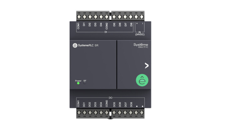

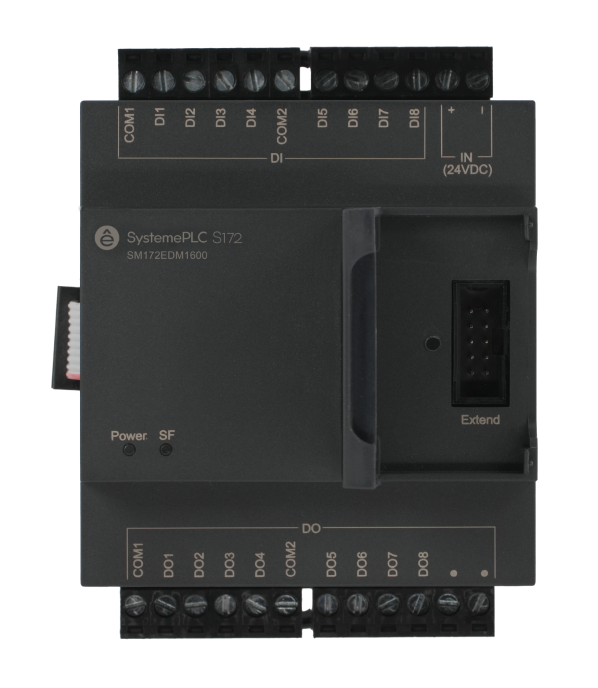

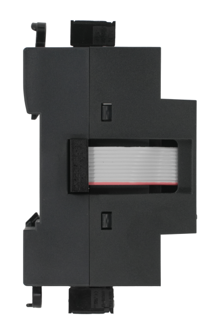

    Модуль ввода/вывода серии SystemePLC типа S172 совместимый с интеллектуальным реле SR2 и ПЛК S172. Напряжение питания: 24 VDC. Потребляемая мощность: не более 10 Ватт (0,5 А). Общее количество входов/выходов - 16. 16 IO: 8 дискретных входов, 8 дискретных выходов (реле, 3 A). Без дисплея. Совместимость с пластроном: есть, глубина пластрона от 46 мм. Степень защиты: IP20. Габаритные размеры: 75x80x58. Температура эксплуатации: -20 - 55 °С.
