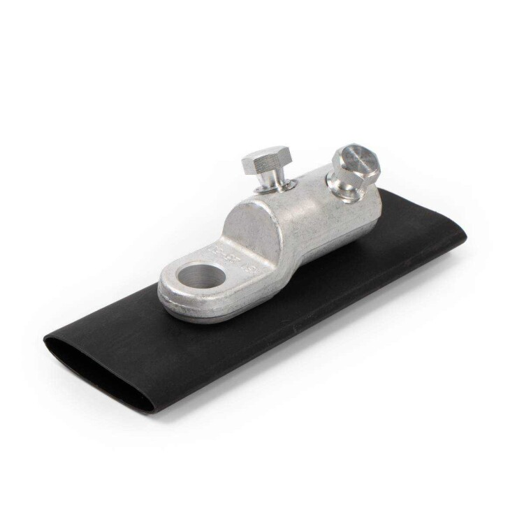

Предназначены для герметичного оконцевания кабелей и проводов на напряжение до 1 кВ;Комплект состоит из болтового наконечника с угловым расположением болтов и термоусаживаемой манжеты с клеевым слоем;Применимы для любого типа проводников: круглых и секторных, моножильных и многожильных;Каждый комплект является мультиразмерным и рассчитан на расширенный диапазон сечений кабеля;Крепление на жиле осуществляется методом завинчивания болтов со срывной головкой. Болтовые головки срываются при достижении установленного момента, обеспечивающего оптимальные механические и электрические свойства контактного соединения;Термоусаживаемые трубки с клеевым подслоем и с коэффициентом усадки до 4:1 обеспечивают полную герметизацию и изоляцию соединений;Эксцентриковое отверстие под кабельную жилу в корпусе наконечника;Угловое расположение болтов на наконечниках соответствует европейским стандартам и гарантирует механическую прочность соединения;Термоусадочные трубки устойчивы к ультрафиолетовому излучению и погодным условиям;При усадке клеевой слой расплавляется, заполняет все неровности микрорельефа и обеспечивает полную герметичность соединений;Рекомендованы для оснащения ремонтно-аварийных служб;
