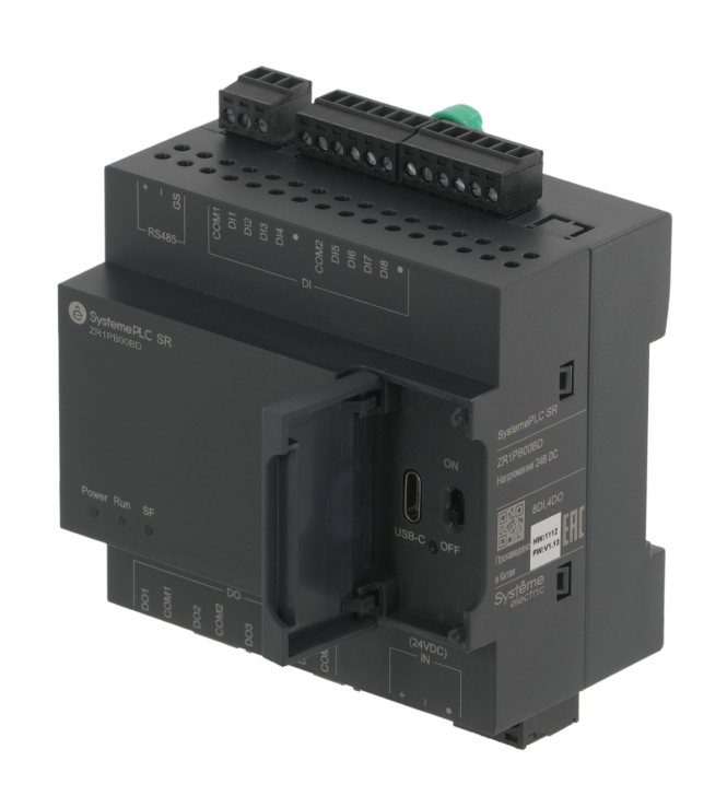

    Systeme Electric Интеллектуальное реле SR1; 24 VDC; 12 IO: 8 DI, 4 DO (реле); 1xRS485
    Артикул: F_SCH070073
    Код производителя: ZR1PB00BD
    Бренд: Systeme Electric
    14 152,00 ₽/шт
    Декларация о соответствииИнформационное письмоСтраница в каталоге
    Интеллектуальное реле серии SystemePLC типа SR1. Бюджетное решение для АВР. Напряжение питания: 24 VDC. Потребляемая мощность: не более 10 Ватт (0,5 А). Общее количество входов/выходов - 12. 12 IO: 8 дискретных входов, 4 дискретных выходов (реле, 3 A). Коммуникационные порты: 1 x RS485; 1 x USB (Type C). Коммуникационные протоколы: Modbus RTU ведущий/ведомый. Без дисплея. Возможность расширения: нет. Объем памяти: 512 кБ (Флэш-память) и 192 кБ ОЗУ. Совместимость с пластроном: есть, глубина пластрона от 46 мм. Степень защиты: IP20. Габаритные размеры: 85x80x58. Температура эксплуатации: -20 - 55 °С.
    Тип питающего напряжения
    DC (постоян.)
    Напряжение питания постоян. тока (DC)
    24 В
    Количество цифров. входов
    8
